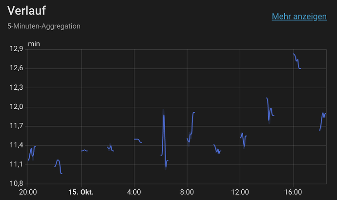

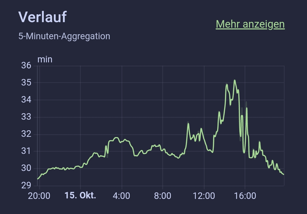

kann ich nur zum teil bestätigen. Ja es gibt wieder werte, aber er verliert sie immer wieder und bekommt sie dann von alleine wieder.
Sieht aktuell bei mir so aus:
Hat das noch jemand? Kann ich da etwas dran ändern?
Nö, alles ok bei mir.
