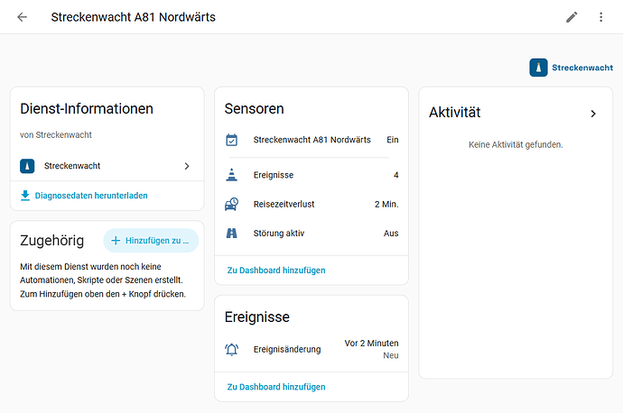

  • Dashboard-Idee: pro Strecke eine Ampel-Karte mit „+x min Verzögerung“, darunter die Meldungen und der Verlauf über den Tag – Bild unten, das YAML zum Nachbauen steht in der README.

  • In der README gibt’s jetzt Beispiele für ein Dashboard mit Reisezeitverlust (so wie bei mir für die A81) und für eine Wochen-/Monatsstatistik der Staus.
