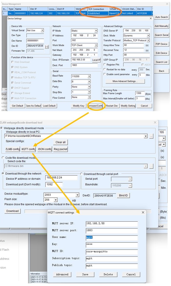

Nach vielem Suchen usw. konnte ich zwar (angeblich) das Relais mit MQTT (Mosquitto broker) verbinden → siehe Bild, sehe aber keinerlei Entitäten.

Nicht für alle Sachen die Daten an den MQTT Broker senden werden automatisch Entitäten erzeugt, das passiert nur wen die noch extra Daten in den Discovery path von HA schreiben.
Also musst du die Entitäten manuell erzeugen.
