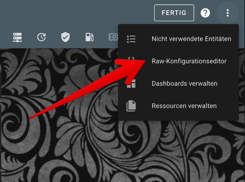

Hatte ich auch und habe sie dann aber doch gefunden und zwar im “Raw-Konfigurationseditor”. Da waren noch ein paar Dinge drin, die ich schon lange gelöscht hatte und auf der Oberfläche nicht mehr zu finden waren.
