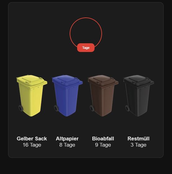

ich habe mir die waste Collection Integration geladen. und habe mir das so hingebaut mit verschiedenen Tuts. Leider zeigt es mir in einen roten Kreis keine Tageszahl an… wenn ich drauf klicke zeigt es mir die X Tage an.

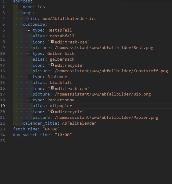

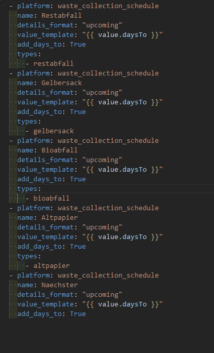

in der Sensor yaml sind die sensoren reingschrieben und die funktionieren ja soweit…
die waste collection yaml
und in der configuration yaml sind noch customize Sachen

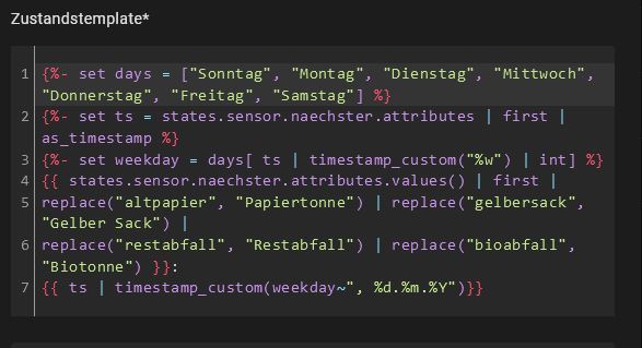

so siehts aktuell aus… aber in den Kreis sollte eigntl die Zahl der nächsten Leerung sein … dazu gabs noch ein template was wie folgt aussieht:
Fehlen noch Informationen oder waren sie ausreichend? Was mache ich verkehrt?
wies aktuell aussieht
das template damit nur die Tage dann erscheinen im Badge

Ich habe das Gefühl, dass die state-badge kaputt ist. lege ich keine entität fest, kommt ein - … lege ich eine fest… kommt nix und in der konsole im css steht nur “slot” und ein bild aber kein Wert. klicke ich auf das state badge kommt “X Tage” hmm. habe schon vom Template nur die zahl als sensor rausgeholt. aber auch damit gehts nicht. :confused:
