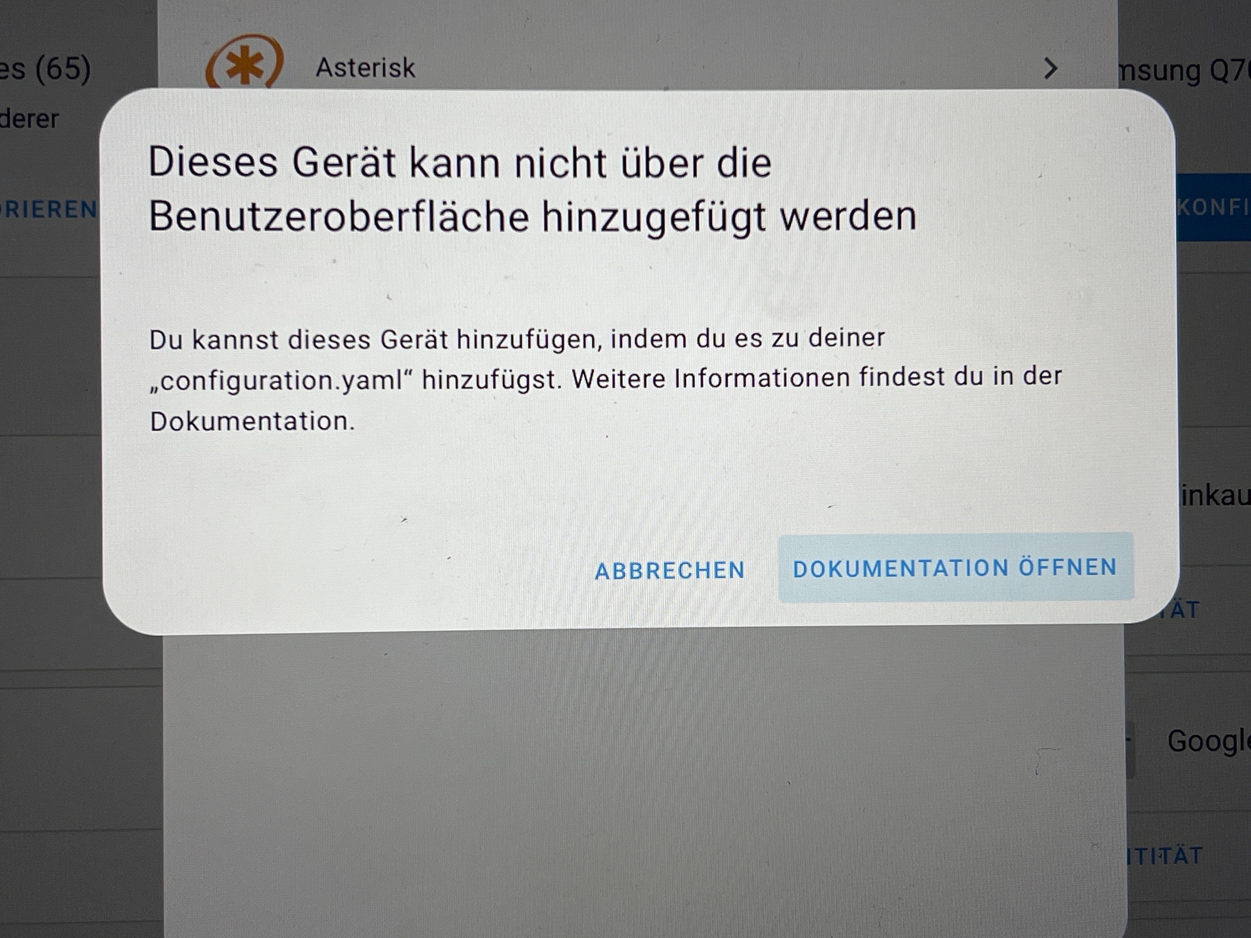

Geht es um waste_collection_schedule, welches über HACS installiert wird, oder um Asterisk?
Es geht um waste_collection_schedule

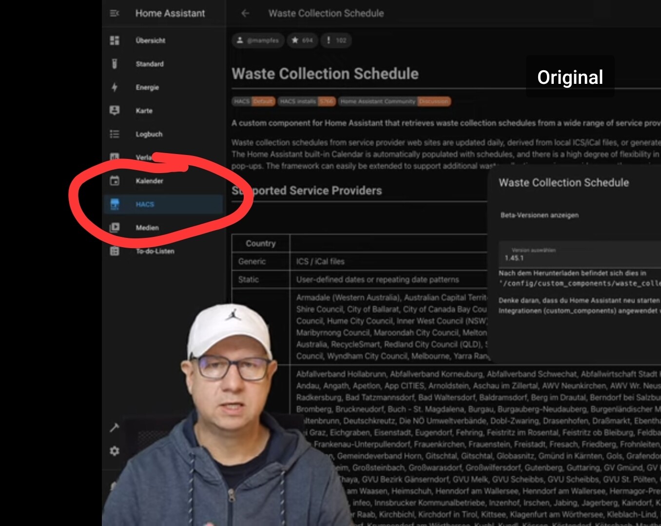

Dachte es wäre einfacher wie in diesem Video.https://youtu.be/aGpVZ7grXDg?si=wdVZ2ZjL2qniRnsd
Habe jetzt nur kurz reingeschaut… er installiert doch auch über HACS

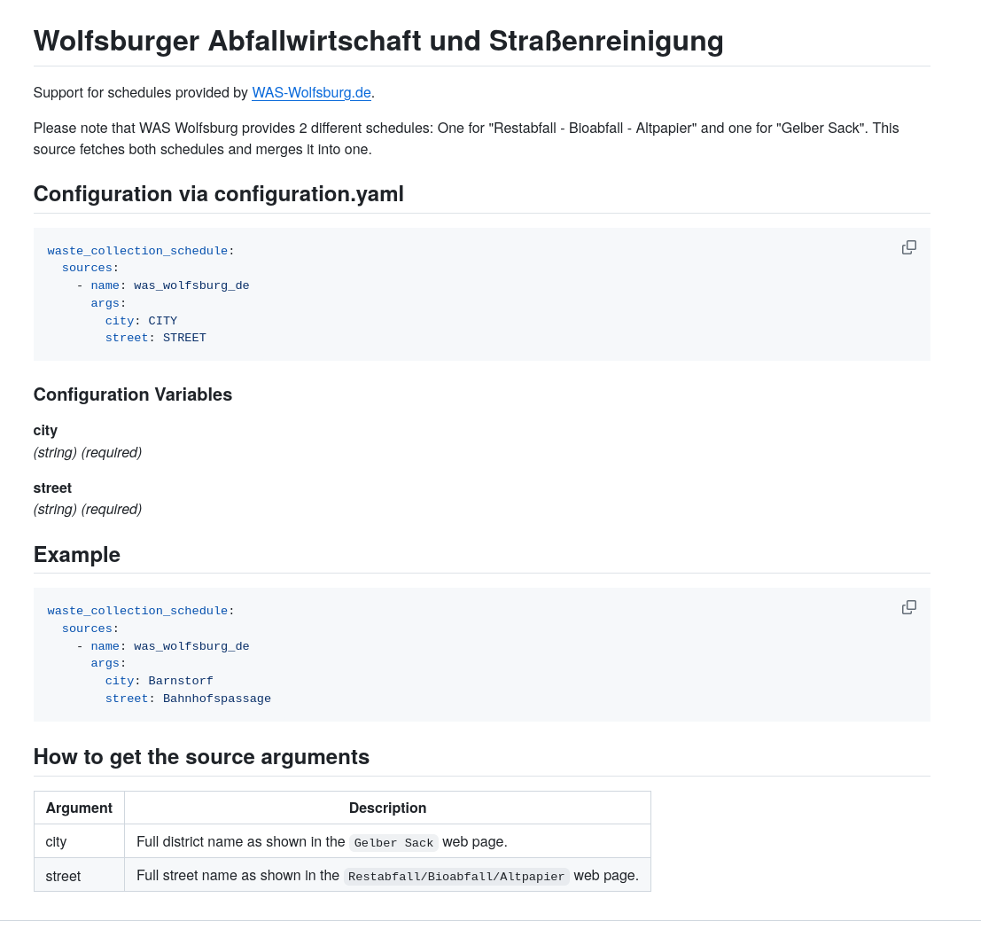

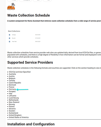

Die Dokumentation öffnen, und dann für Dein Land/Kreis/Stadt nachschauen.
Wer ist denn Dein Müllabholer, ein Deutschlandweiter Anbieter oder ein lokaler Anbieter.
Ich komme aus Wolfsburg, somit habe ich mir den Lokalen Anbieter herausgesucht
Dann kommst Du auf eine Seite, wo beschrieben steht, was Du in die configuration.yaml einfügen musst
Das dann für sich angepasst sieht dann so aus

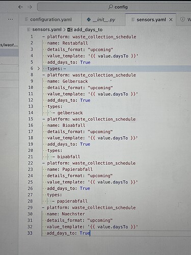

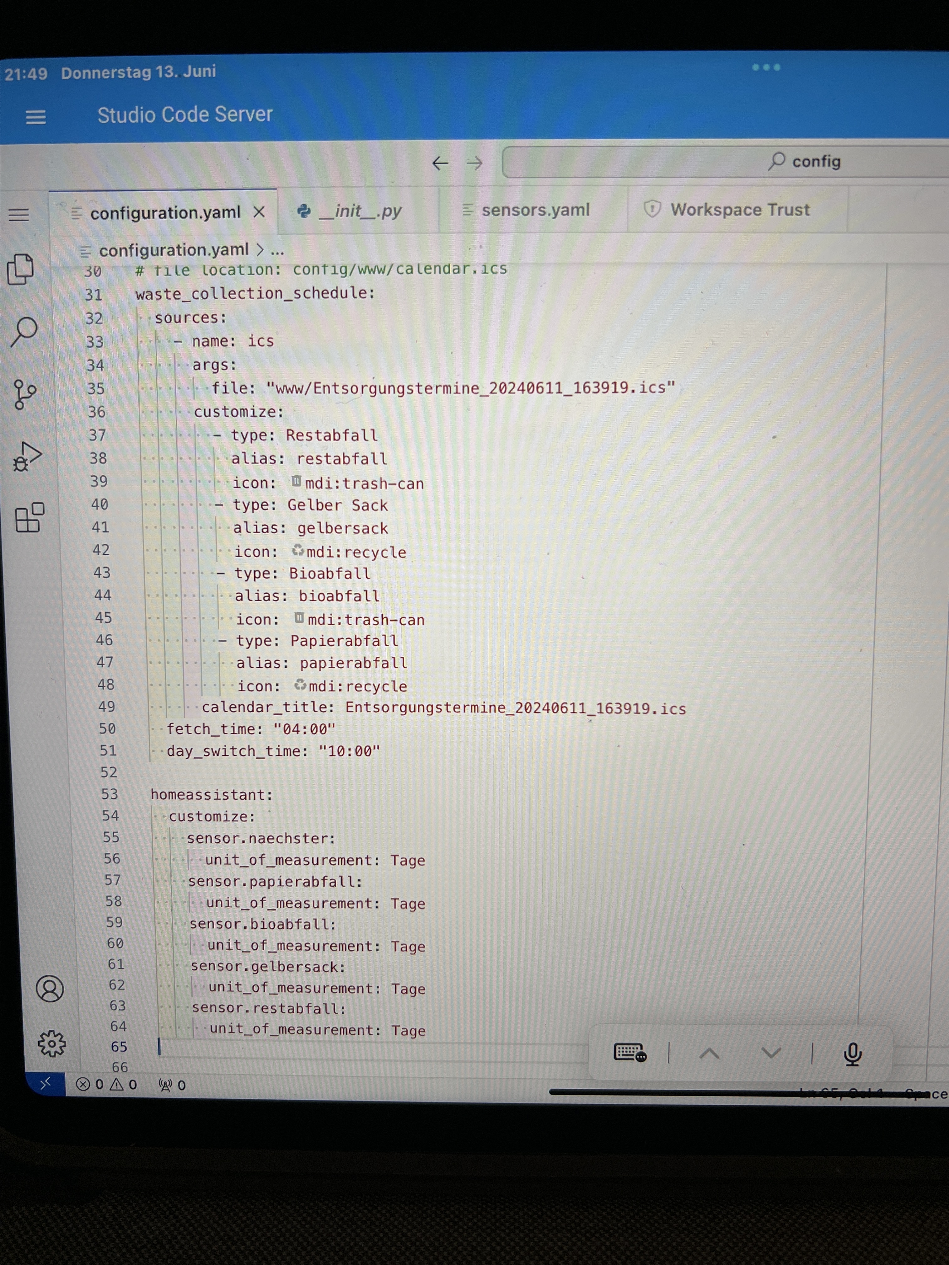

Sorry , so sieht meine configuration yaml aus:
Und was genau klappt nicht?

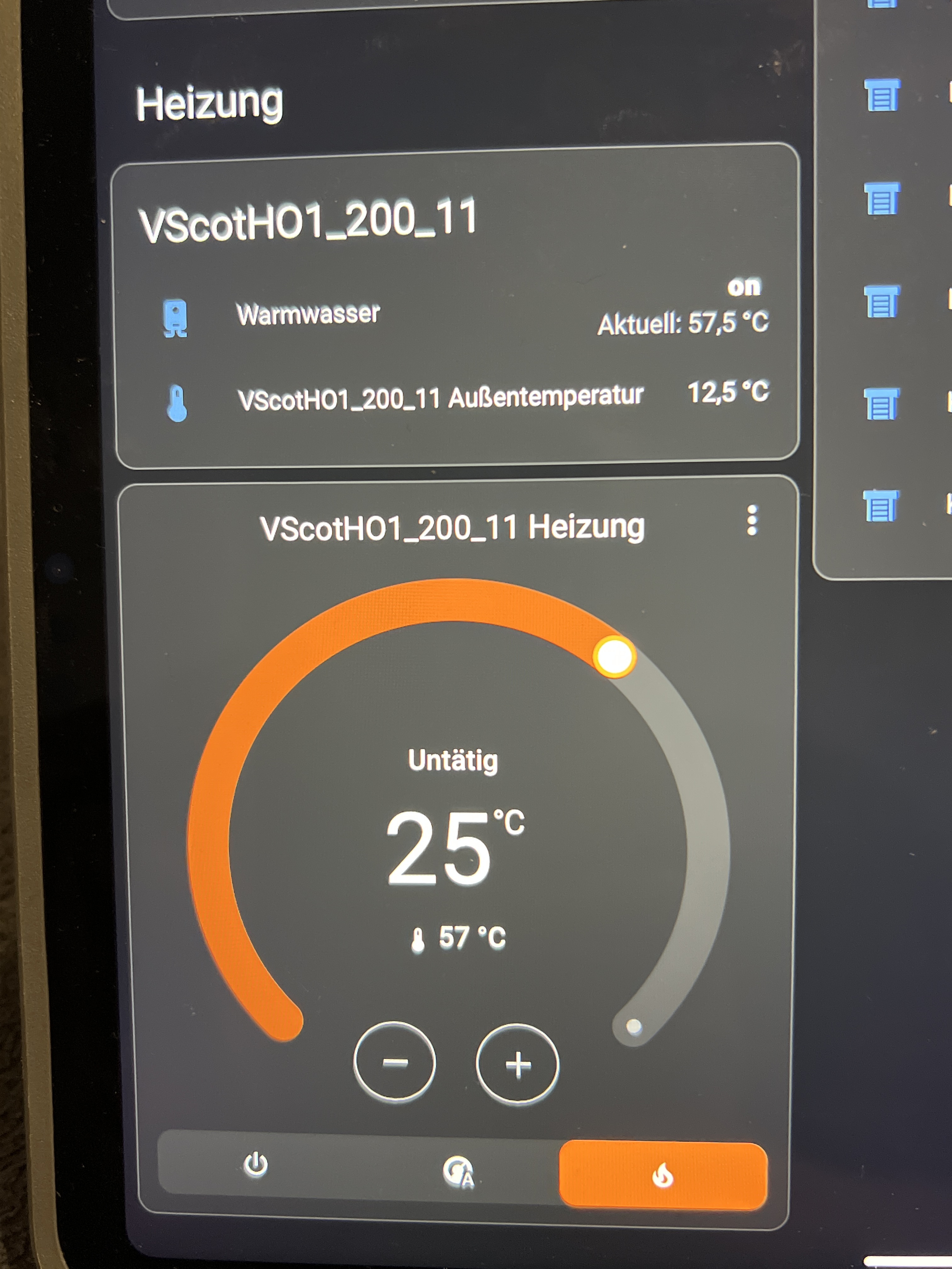

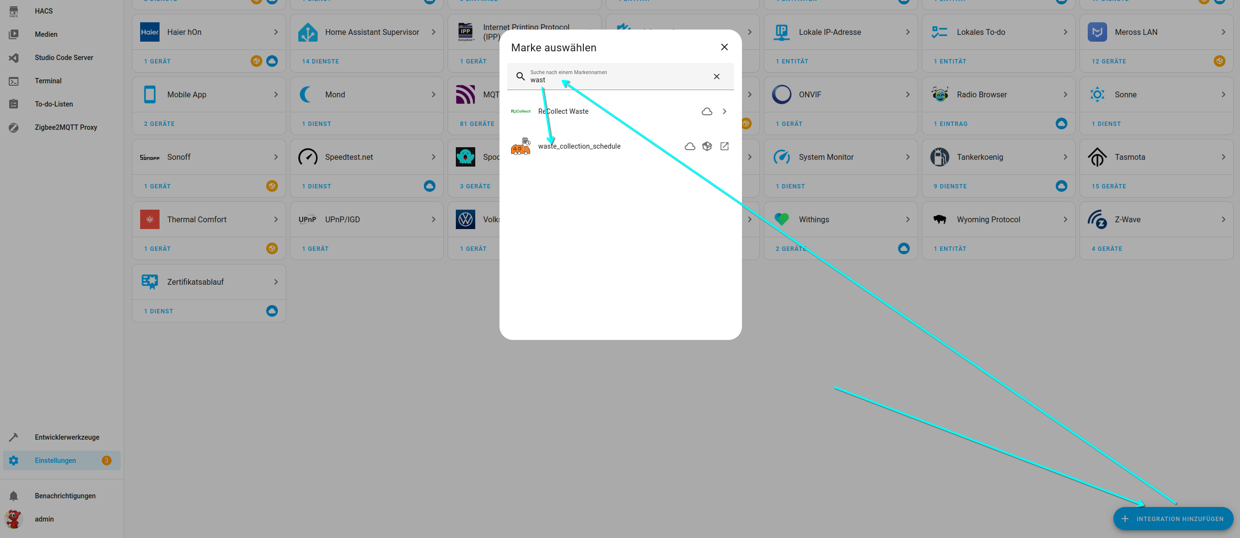

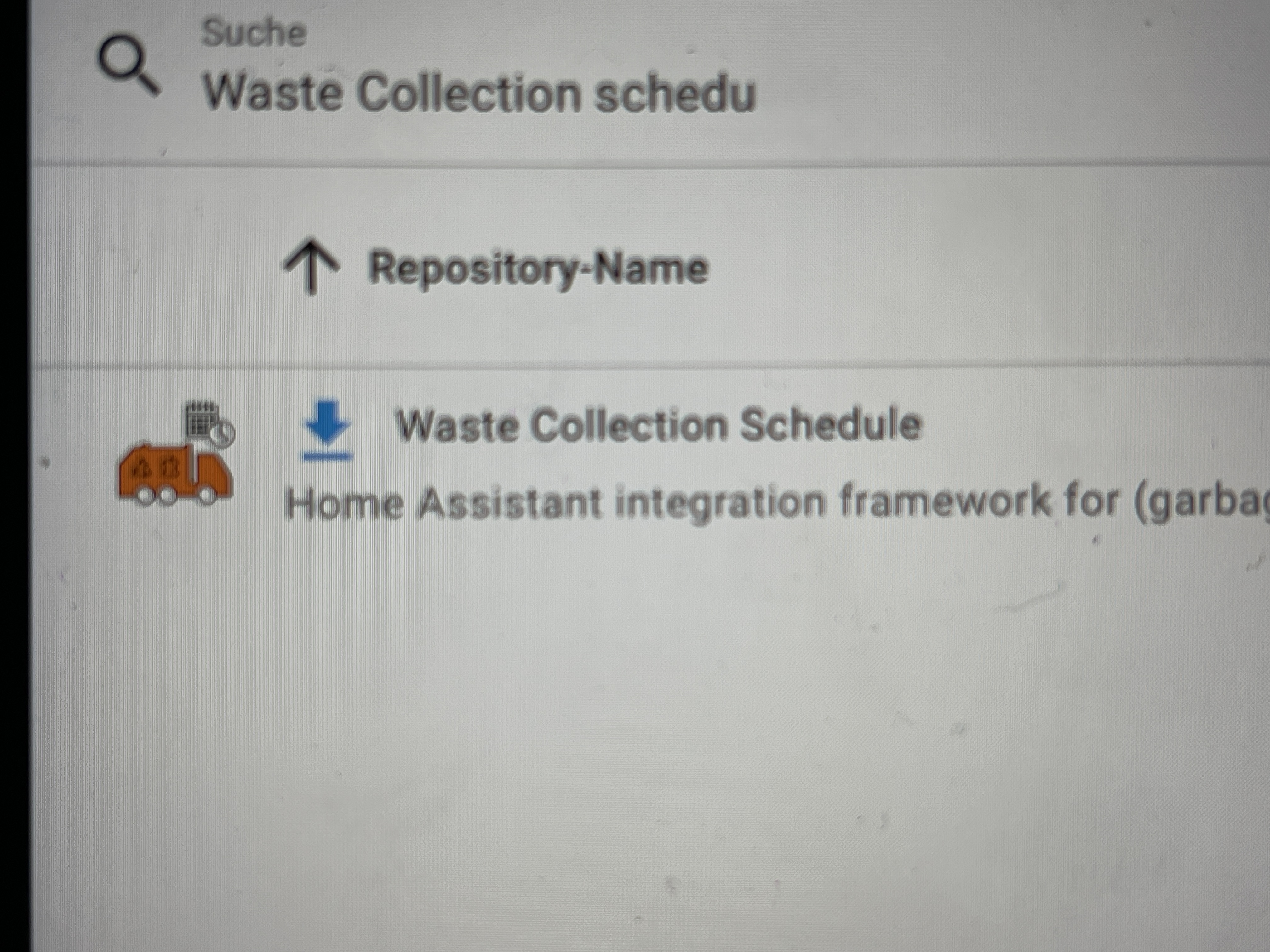

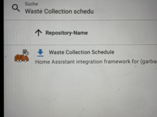

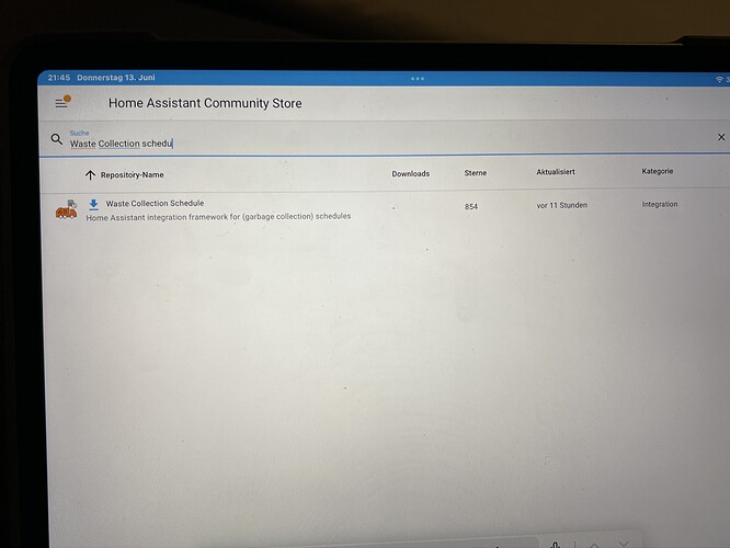

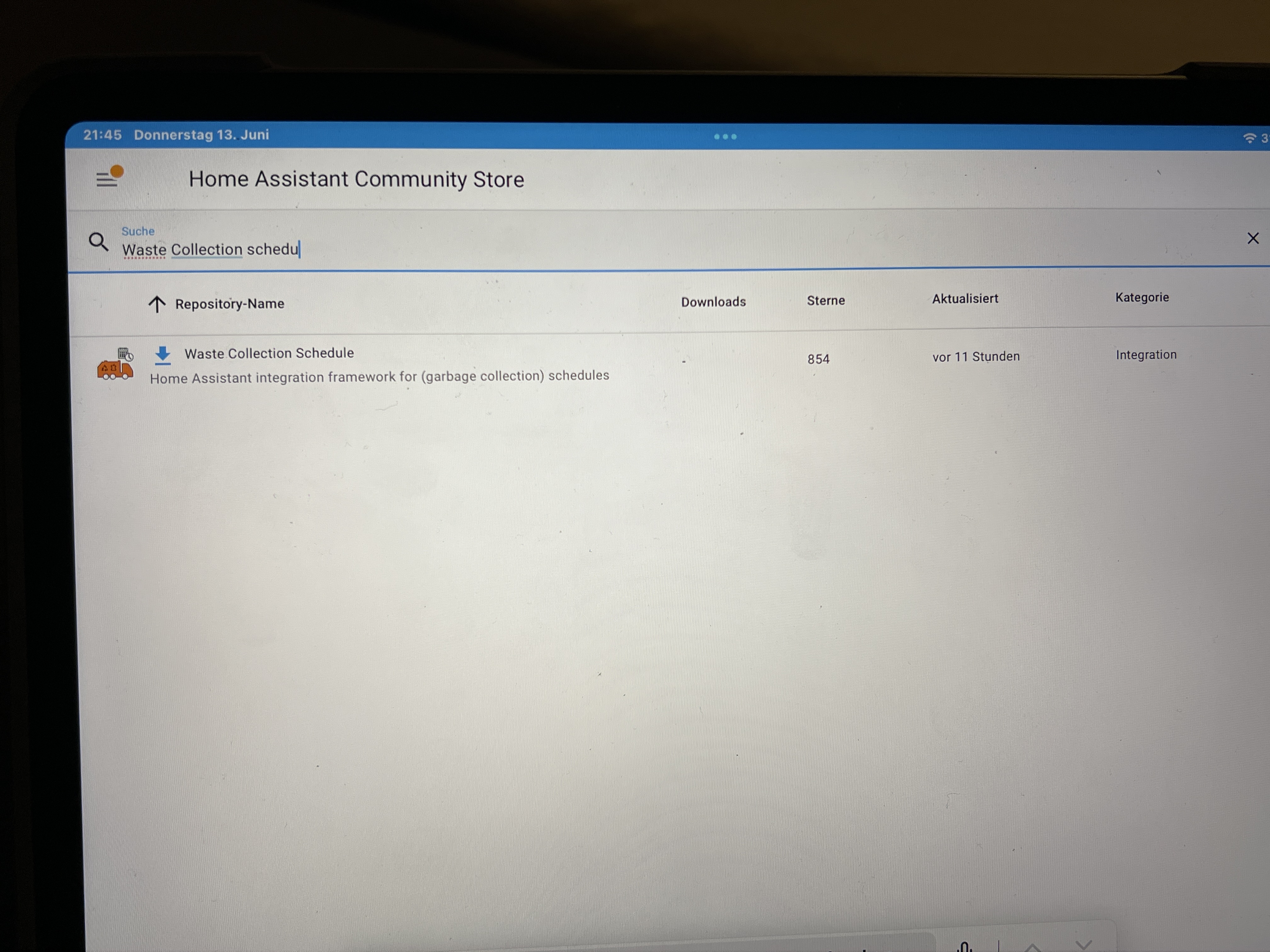

Vielleicht habe ich ja nur einen Denkfehler, weil es so aussieht als wenn es nicht installiert wäre durch den blauen Pfeil oder muss ich vielleicht noch etwas anderes hinzufügen damit es richtig aussieht?
Wie z.b. bei der Heizung
Tut mir leid das ich vielleicht nicht so verständlich ausgedrücke aber bin erst am Anfang.

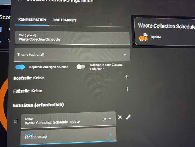

Das sind die Sensoren dazu:

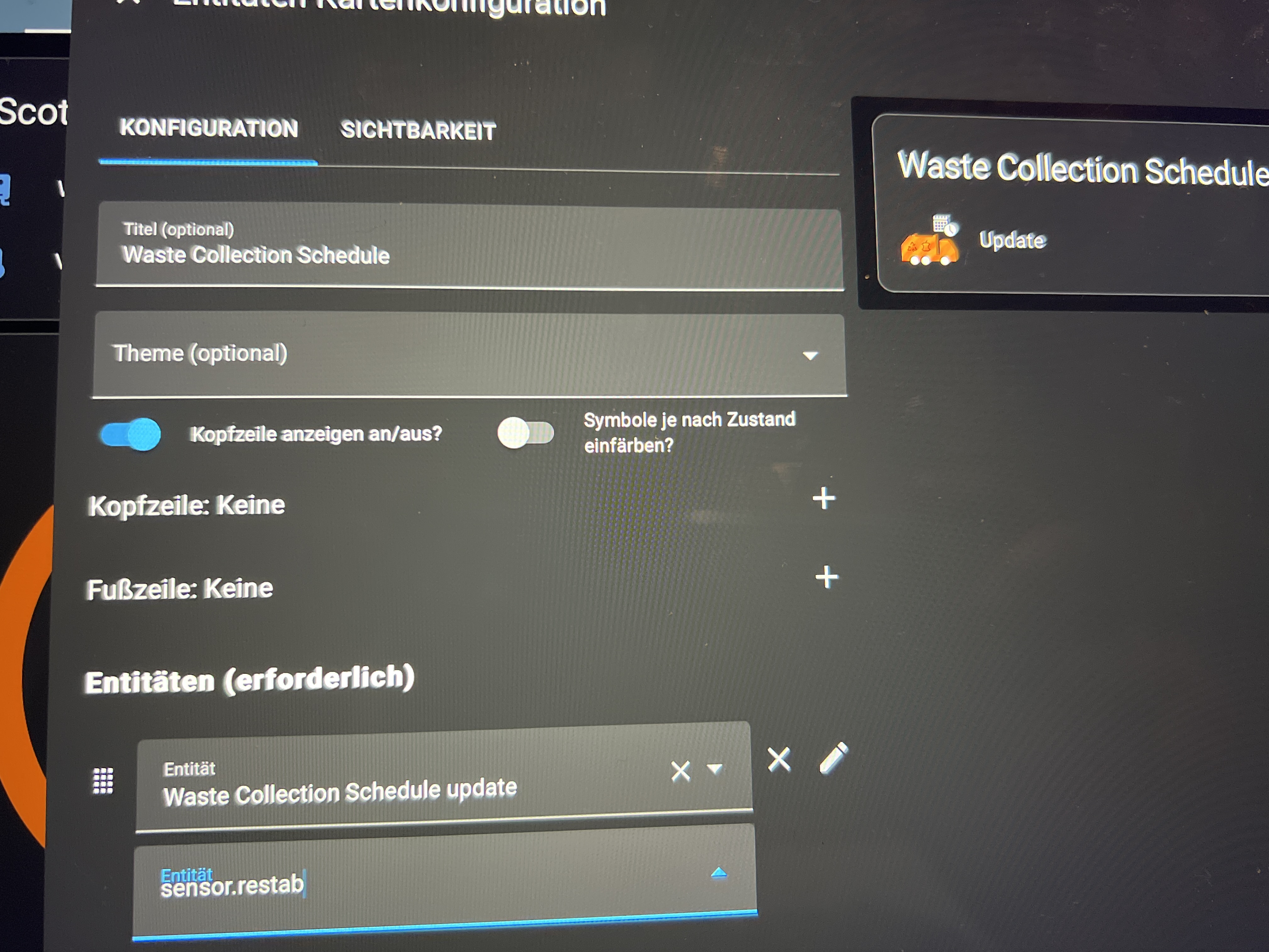

Hol dir doch mal sensor.restabfall ins Dashboard. Was wird dir dann angezeigt?
Findet auch keine sensoren
Hast du HA mal komplett neu gestartet?

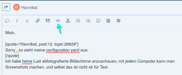

Ich habe keine Lust abfotografierte Bildschirme anzuschauen, mit jedem Computer kann man Screenshots machen, und selbst das ist nicht ok für Text.
Text soll auch als Text hier gepostet werden, dazu nutzt man die Code Tags </>
grafik
Zu Deinem Problem, Du nutzt eine lokale ICS Datei als Basis für die Müllabfuhr?

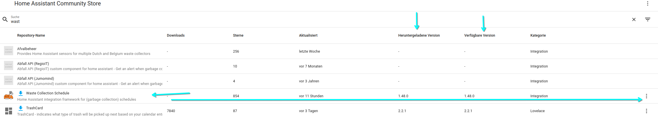

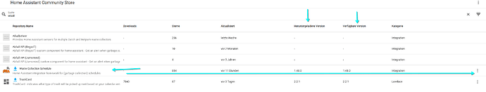

Ja, vollkommen, unverständlich, Du installierst eine HACS Erweiterung, Du siehst das sie installiert ist auch nur in HACS
Dann ist das auch installiert

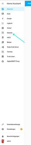

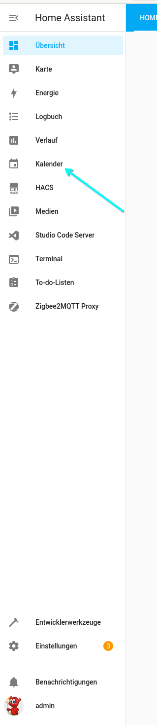

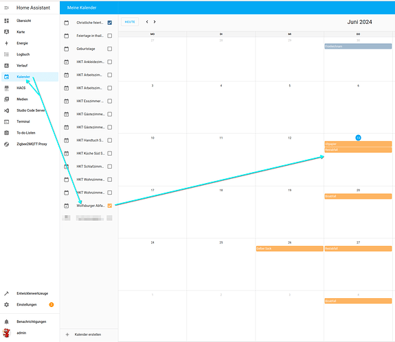

Was hat jetzt die Dashboardkachel mit dem Müllabfuhrkalender zu tun?

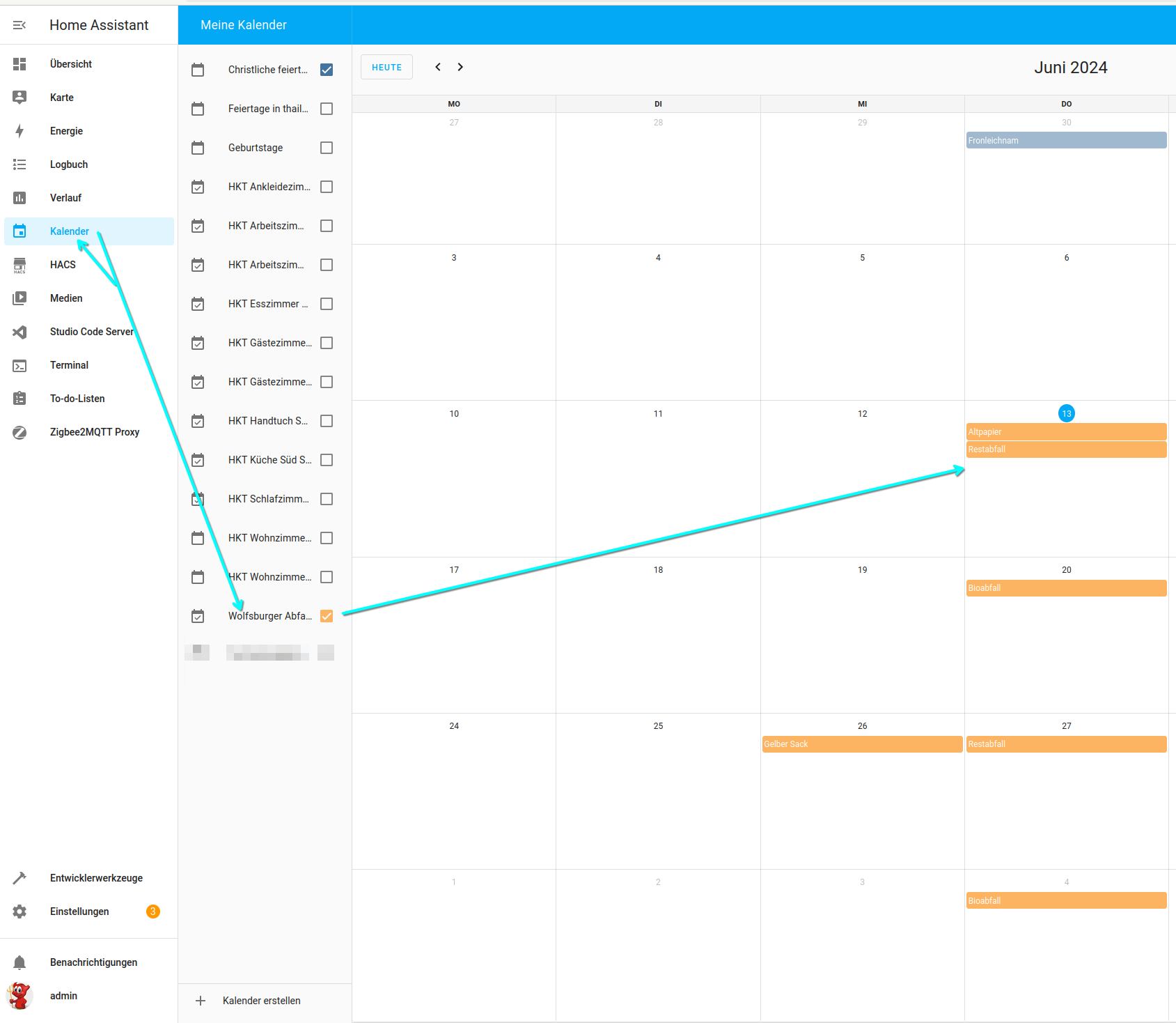

Ob es funktioniert siehst Du hier
Ja immer wenn ich was verändert habe
