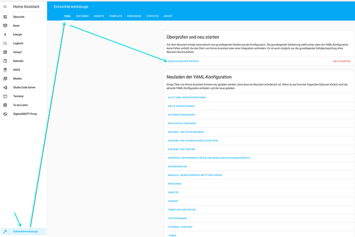

Weil das ja Bilder sind, kann ich nicht sagen, ob die Syntax der Datei korrekt ist, wenn du das machst ist alles ok?
Bitte Poste hier Text.

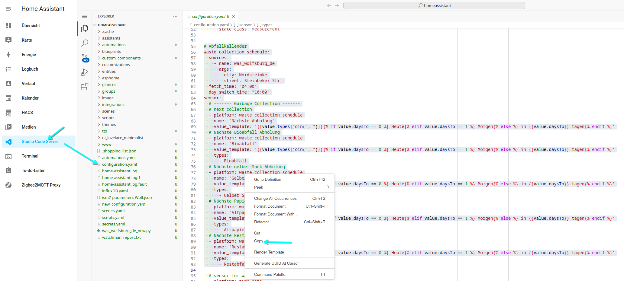

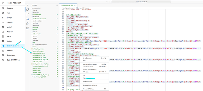

Du öffnest im Editor unter HA die configuration.yaml dann nimmst Du die Maus und markierst den Text, dann rechte Maustaste und dann kopieren, dann den Text hier in Code Tags </> hier wieder einfügen.
