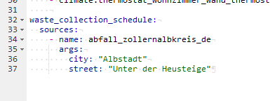

Seit diesem Jahr funktioniert mein Müllkalender nicht mehr, Grund dafür ist das das Landratsamt die Seite aktuallisiert hat und das nun nicht mehr mit den hinterlegten Daten übereinstimmt. Ich dacht mir, irgendwann wird das sicher auf der Githup Seite aktuallisiert, aber es sieht nicht danach aus.
https://github.com/mampfes/hacs_waste_collection_schedule/blob/master/doc/source/abfall_zollernalbkreis_de.md
Der Link von Githup führt somit auch ins leere, die neue Seite ist hier zu finden:
https://www.zollernalbkreis.de/landratsamt/aemter++und+organisation/Elektronischer+Abfallkalender
Ich denke das ich nur die erste Zeile in der configuration.yaml ändern muss, aber komm nicht drauf wie.

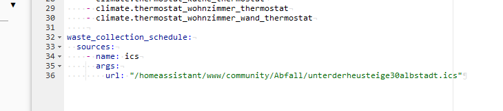

Gibt es auch eine ICS zum importieren? Muss man halt einmal im Jahr machen, klappt bei mir aber einwandfrei und die können Ihre Seiten ummodeln wie sie wollen.

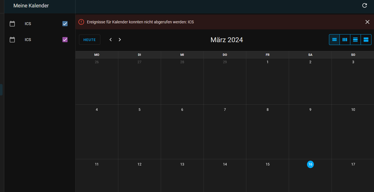

Das habe ich auch schgon versucht, bekomme es aber auch nicht hin.
Habe es mit dieser Anleitung ( https://community.simon42.com/t/muellkalender-ueber-ics-klappt-nicht/17946/4)nun doch hin bekommen.
Vielken Dank für den Denkanstoß
