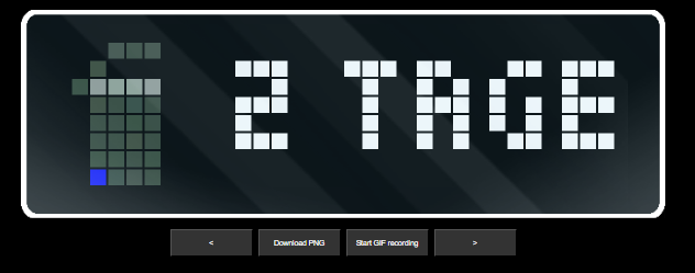

ich benötige nun aber auch senoren/entitäten der Werte in wieviel tagen der jeweilige müll abgeholt wird. Werte soll in AWTRIX dargestellt werden.

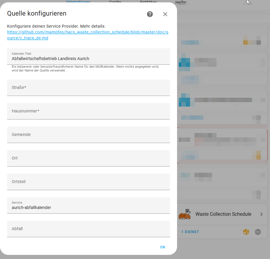

Die Integration funktioniert bei mir nur, wenn ich meine Daten direkt hier eingebe:
Über die configuration.yaml passiert nichts, scheint mit

Bin auch vor paar Monaten von der YAML Config auf die UI gewechselt, find ich besser.
Hast es den hinbekommen über die UI die Sensoren zu erstellen?
nicht wirklich, nur den einen:
Spuckt aber den Nächsten in Englisch aus…

habe mir nun temp-sensoren gemacht. Funktioniert erstmal.
      - name: muell_next_tage
        state: >
          {% set status = states('sensor.muell_naechster') %}
          {% set tage = status.split('in ')[1].split(' ')[0] | int if 'in ' in status else 0 %}
          {{ "Heute" if tage == 0 else "Morgen" if tage == 1 else "{} Tage".format(tage) }}
      - name: muell_next_icon
        state: >
          {% if 'Reststoff' in status %}
            57283
          {% elif 'Blaue Tonne' in status %}
            57286
          {% elif 'Biotonne' in status %}
            63012
          {% elif 'Gelbe Tonne' in status %}
            57088
          {% else %}
            "Unbekannt"
          {% endif %}
