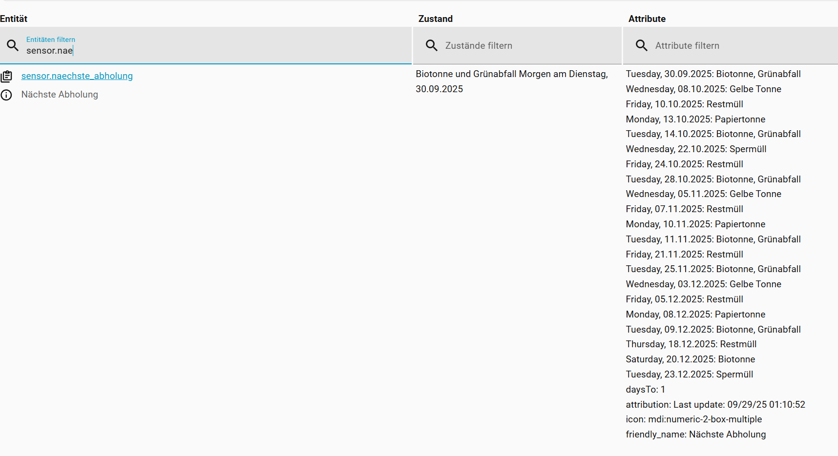

ich vermute mal, dass eigentlich der state abgefragt werden soll, oder?
Ansonsten zeig uns mal einen Screenshot des Zustandes und der Attribute.

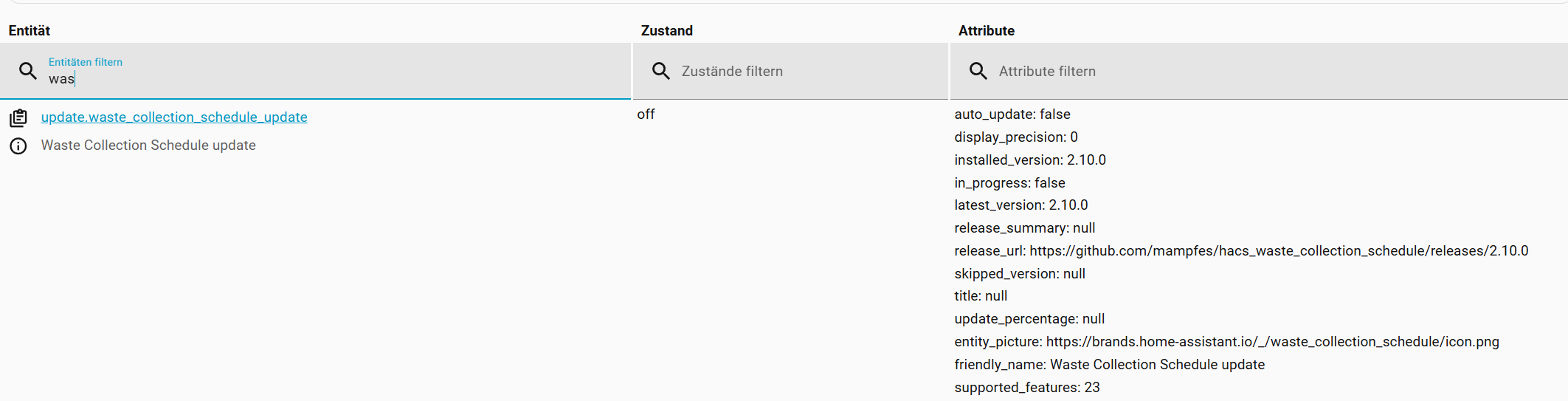

Der Zustand von waste collection schedule update:

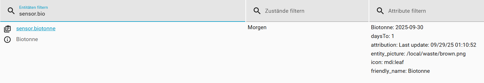

und der Biotonne:

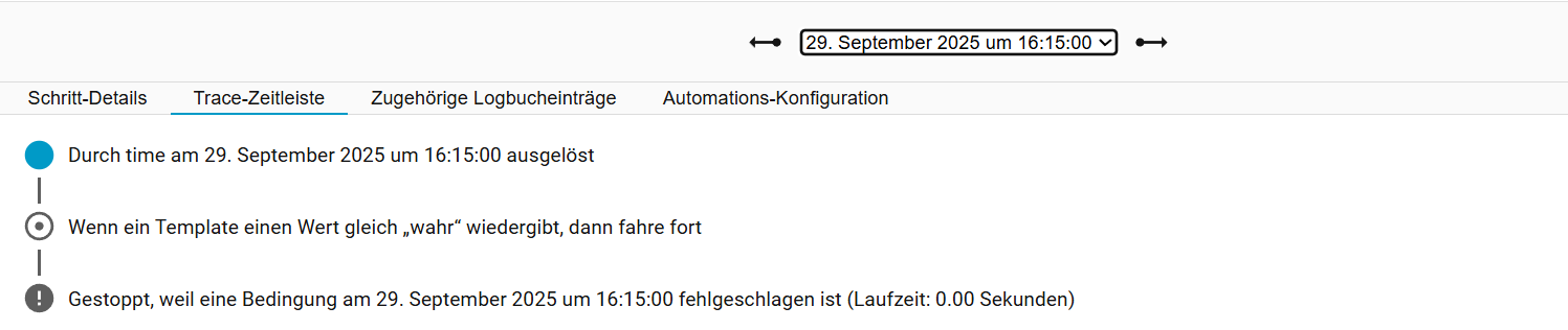

die Trace-Timeline:
Da sehe ich aber jetzt gar nix vom
Bedingung nicht erfüllt. Also stimmt etwas nicht mit der Condition.
Teste das mal unter Entwicklerwerkzeuge - Template
{{ (now().date() + timedelta(days=1))| string ==
(states.sensor.naechste_abholung.attributes|list)[0] }}
Gerne auch mal einzeln abfragen
{{ (now().date() + timedelta(days=1))| string }}
{{(states.sensor.naechste_abholung.attributes|list)[0] }}
Das Ergebnis hier dann posten.
Ergebnis für die Erste Abfrage: false
Ergebnis zweite Abfrage:
2025-09-30
Tuesday, 30.09.2025
Das stimmt nicht überein

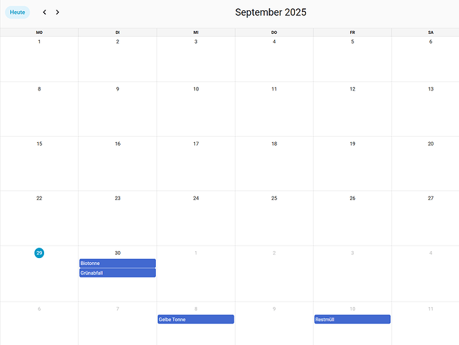

Und hast du jetzt Kalendereinträge?

Versuch mal das
{{ as_timestamp(now().date() + timedelta(days=1)) | timestamp_custom('%A, %d.%m.%Y') == (states.sensor.naechste_abholung.attributes|list)[0] }}
Ja,
