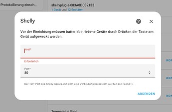

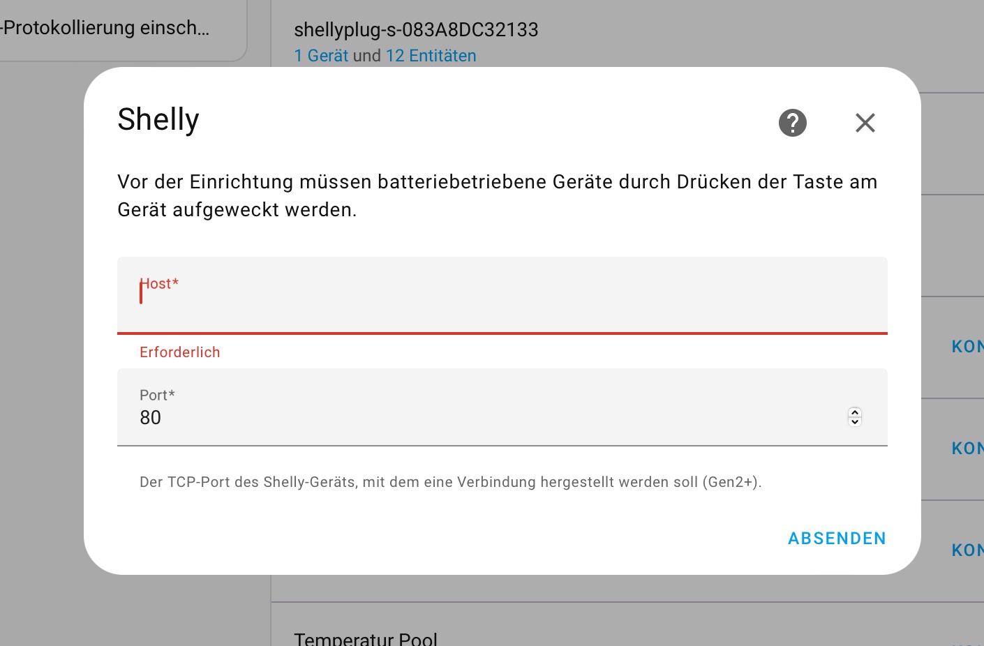

Ich kann keine IP Adresse eingeben. Es wird nur eine neue Shelly Instanz geöffnet
hmm… ok…
Also bei mir öffnet sich das dieses Fenster:
So nun sind die HA Probleme gelöst. Es lag tatsächlich an der Integration. Einmal alles rausgeworfen, neu eingerichtet und schon werden alle Shelly´s gefunden.
