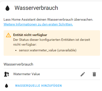

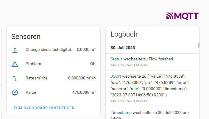

ich bin neu hier im Forum, aber mit HA an sich relativ gut bewandert. Aber seit ca. 10 Tagen stehe ich auf dem schlauch… Ich habe mit AI-on-the-edge meinen Wasserverberauch in HA eingebunden. Via MQTT sehe ich auch die Entität und Werte.
Aber im Energiedash Dashboard steht:

Das war es leider nicht. Aber ich habe es gefunden. HA mag nicht, wenn das Topic wasserzaehler heißt aber die HA Integration watermeter heißt…
Jetzt klappt es wieder.
