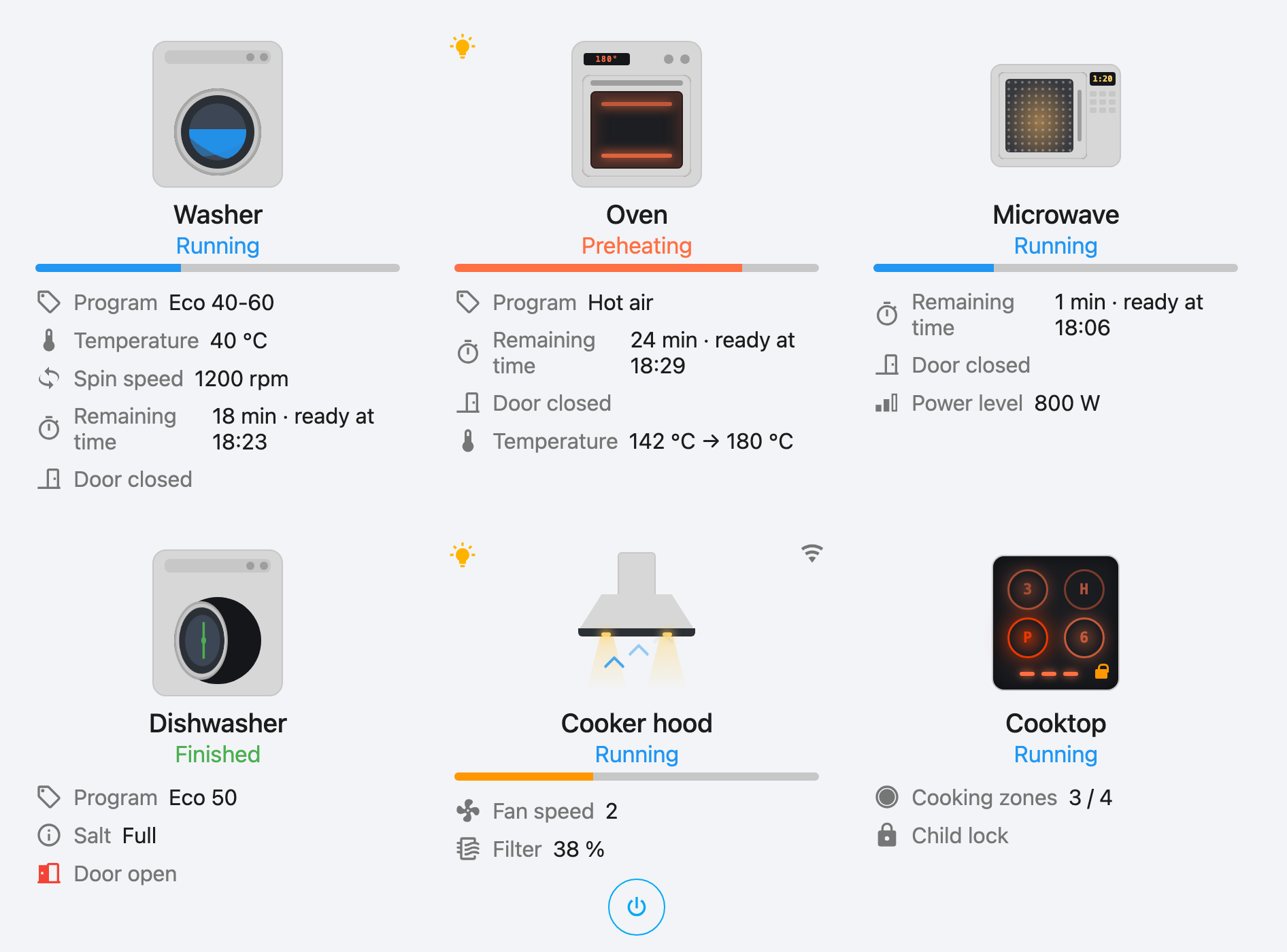

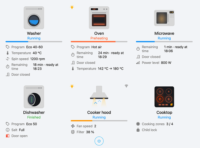

Hey wie hast du dein Waschmaschinen Dashboard gemacht? welche Karte ist das?
Ihr könnt gerne weitere Beispiele für gute Waschmaschinen Dashboards geben als anregung wie ich das machen kann

aktuell Bubble Card oder deine Integration ganz weit vorne mit dabei umzusetzen
gerne weitere Ideen und vorschläge dafür bin ich dankbar
