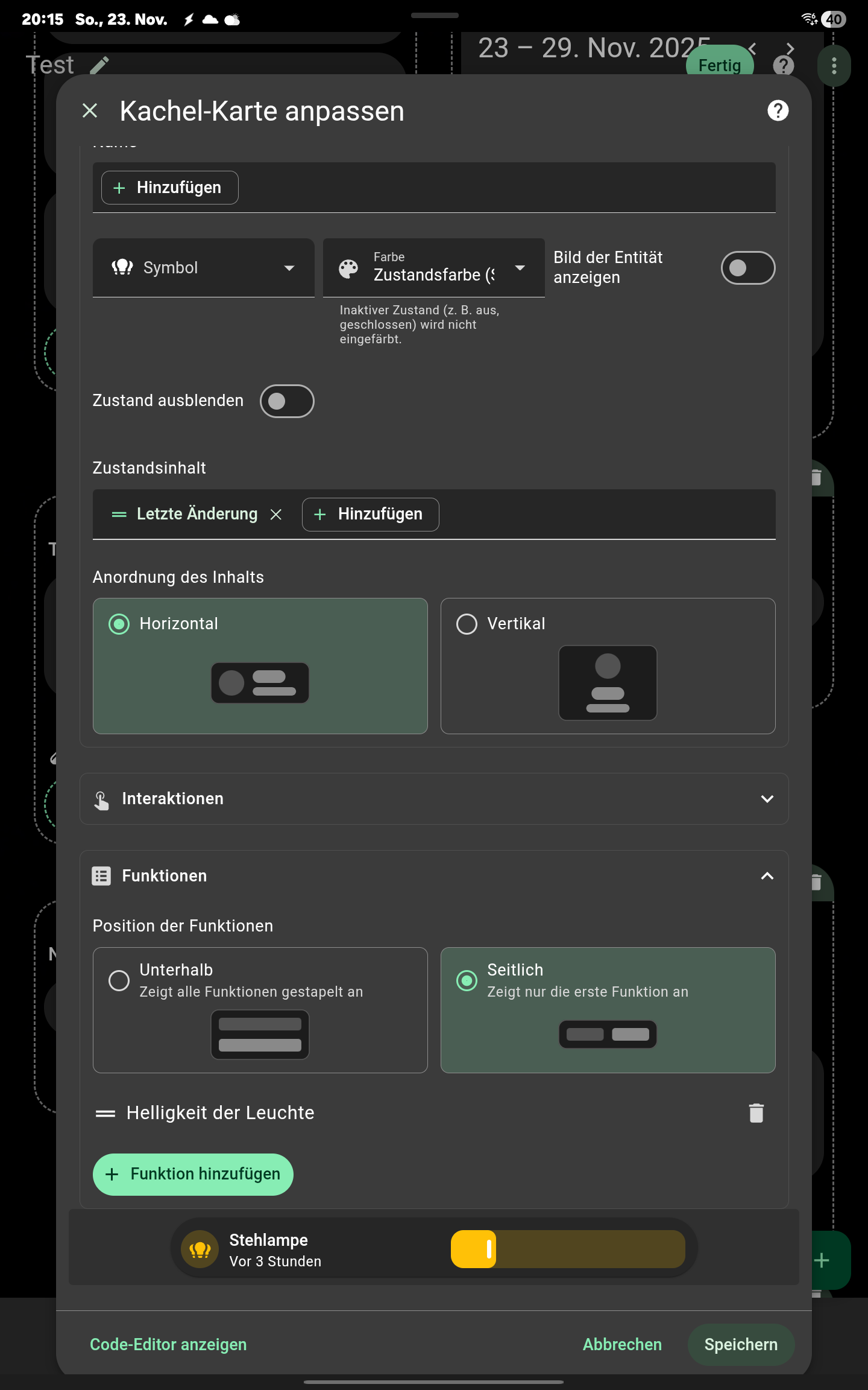

Was für eine Card wurde für das Dashboard verwendet
ich bin noch immer relativ neu in dem Thema und versuche mir aus Dingen die mir gefallen eigenes zu gestalten oder auch nachzubauen. Jetzt hatte ich mir mal zum angucken von Simon das Strategie Dashboard installiert. Da haben mir einige sachen gut gefallen aber ich wollte doch etwas eigenes versuchen und es natürlich auch verstehen. Die Raumansicht hatte mir allerdings so gut gefallen das ich sie gerne nachbauen wollte. Das wird für viele bestimmt simpel sein aber ich strauchel schon daran welche Karte verwendet wurde. Könnt ihr mir da helfen? Ich habs bestimmt schon 5 Stunden versucht mit Chatgpt nachzubauen ^^

Achso, das ist dann nochmal was ganz anderes? Bekomme ich das ähnlich bei Mushroom Cards gebaut das der Slider Quasi rechts ist. Ich möchte halt beim Tippen aufs Symbol das die Lampe einfach angeht und beim Slider feinjustieren. Der Rest der “blase” soll keine funktion haben.
das ist doch eine einfache Kachel-Karte.
:star_struck: unfassbar wie einfach. Ich danke dir vielmals.
