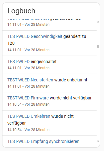

wie der Titel schon beschreibt, schaltet sich mein WLED Licht manchmal selbstständig ein.
Hat dieses Phänomen noch jemand und weiß wieso das so ist bzw. wie man dem Herr werden kann?
Im Log steht nur:
Ich tippe darauf, dass eine Automatisierung anspringt, wenn der Gerätestatus von “nicht verfügbar” auf einen anderen Status wechselt (z.B. “ein” oder “aus”)
Die Frage ist ja warum war WLED nicht verfügbar.
Hast Du eventuell ein Problem mit der Spannungsversorgung und gibt es unter den Einstellungen evtl. einen Punkt der sagt was passiert, wenn die Spannungsversorgung unterbrochen wurde und wieder kommt?

Ich habe ein ähnliche Problem, dass der immer angeht. Ich habe mittlerweile das Gefühl, dass der die Verbindung verliert und wenn er zurück kommt, einfach auf on geht. Es wird dann auch immer der Modus eingeschaltet, der als Standard hinterlegt ist, nachdem der Strom weg war. Bei anderen WLED, die nciht in der letzten Ecke liegen, habe ich das Problem nicht, bzw. nur nach nem Stromausfall oder ähnlichem. Bei Dir sieht es oben ja auch so aus, als würde der die Verbindung verlieren.
