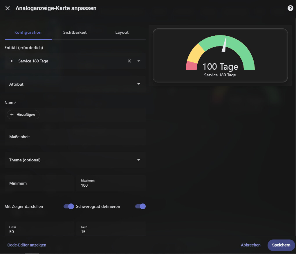

ich würde mir einen neuen Helfer “Zahlenwert-Eingabe” erstellen. Diesen passend konfigurieren (Min,Max,Schrittweite,usw)
Dann braucht es noch eine neue Automation, die diesen Zahlenwert täglich um Mitternacht um 1 verringert.
Den Wert des Helfers lässt du dir über im einfachsten Fall über eine Analoganzeige Karte darstellen:
Vielen Dank für die schnelle und einfache Lösung! Habe es eben nachgebaut und es ist einfach perfekt. Auch ist es echt mega erklärt.
