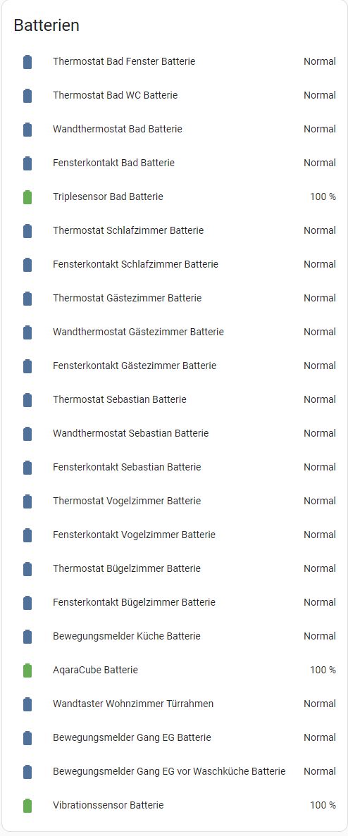

Anzeige wenn Batterie leer
Gibt es eine Möglichkeit all diese Batteriestatusse (keine Ahnung ob das die Mehrzahl ist .-)) ) zusammenzufassen das wenn eine leer wird ich ne Meldung machen kann. Oder muß ich alle einzeln als Bedingung machen ?
