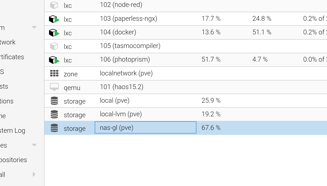

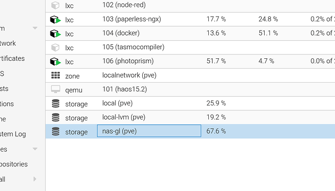

dann noch einfacher, Du kannst unter Proxmox genauso Volumes einbinden, habe ich auf meiner Test Instanz am Laufen und funktioniert problemlos vor und auch nach dem MA update
:slight_smile:
Hmm, okay :thinking: … das muss ich mir (morgen) genauer anschauen … danke für den Tipp/Hinweis!
Gerne, im PVE eingebundene Volumes kannst Du für alle VMS/LXC auch nachträglich zur Verfügung stellen. Bin jetzt nicht der Proxmox Guru und genug sweat & tears vergossen - deshalb auch immer noch meine Test Instanz aber es läuft stabil.
