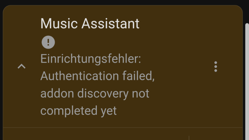

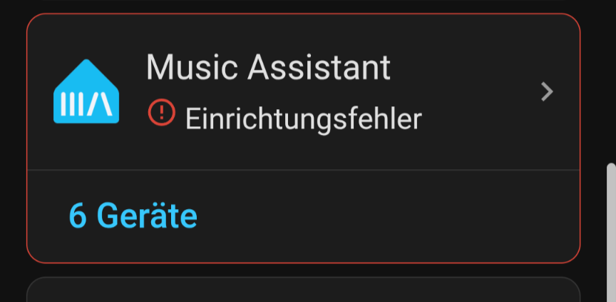

Hallo MLK
Danke :+1: für deinen Beitrag, bekomme auch Fehlermeldungen. Sind das die gleichen wie bei dir. MA funktioniert aber seit dem letzten Update wie gewohnt?? aber die Fehler bleiben trotzdem.

Habt ihr mal in die Logs geschaut?
Hallo Tarag
danke für den “input” :grinning_face: ich seh den Wald vor lauter Bäume nicht …:joy:
zuerst habe in den logs gesehen das sich der Starting streamserver on auf 10.0.0.21:8097 geändert hat und diesen in meinen MA Einstellungen geändert.
Aber, und jetzt kommt es :joy: : Habe bei meinem PC den Browser die Ansicht so groß das ich
eine zweite installierte Version von MA, welche unten angereiht war nicht gesehen habe.
Die eine Version mit dem Einrichtungsfehler habe ich gelöscht, die andere dann neu geladen und … siehe da, kein Einrichtungsfehler mehr gekommen.
Sicherheitshalber das ganze System neu gestartet und es klappt ( auch ohne Fehler im Add-ons Protokoll.
