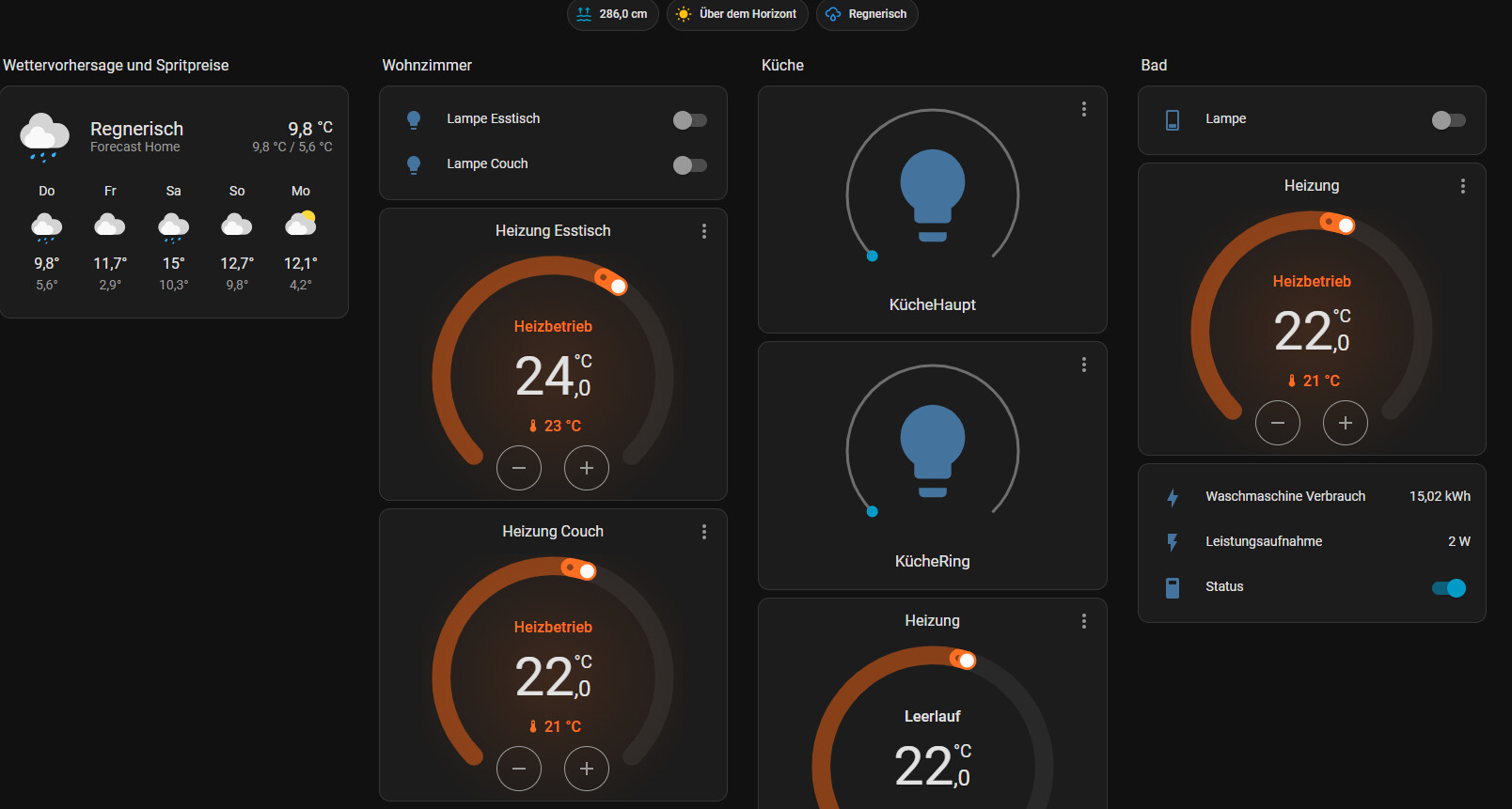

Also ich habe ein ausgedientes Samsung Tablet dafür verwendet. Einfach Fully Kiosk drauf installiert und eine Wandhalterung dafür besorgt. Funktioniert bei mir im Flur prima.
Ich denke nicht das der Teilnehmer HA vor heute schon mal gehört hat oder sich bewusst ist wie Interoperabilität funktioniert. Er möchte ein Display, auf dem die verschiedenen gekauften Produkte zusammenarbeiten. Das ist ein vollkommen legitimer Ansatz und einer der Grundideen von Homeassistant.
Deswegen @Andy82 , meine ich es vollkommen ernst, und auf keinen Fall böse, wenn ich schreibe das du dich für Homeassistant entschieden hast.
Homeassistant ist in der Lage viele verschiedene, vermeintlich smarten Geräte, wirklich miteinander zu verbinden, so das Abläufe Hersteller unabhängig voneinander festgelegt werden. Das kann man dann auch auf einem Display darstellen. Aber das funktioniert nicht Plug n’ Play.
