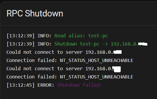

Hallo liebe Helfer,
ich habe ein Problem damit, einen PC per RPC shotdown auszuschalten.
Mein HA (18.3) läuft auf einen Proxmox.
Ich habe schon diverse Anpassungen im Anschluss an das Video (Wake on LAN) probiert um es hinzubekommen, leider ohne Erfolg.
Schon mal Dank für die Unterstützung
Ping ist sowohl an den Router als auch an den PC erfolgreich.
War nicht immer so, aber das hatte ich schon mit Unterstützung hinbekommen.
Ich hab die App RPC Shutdown noch nicht getestet, aber wenn ich die Doku und deinen Screenshot vergleiche, sehe ich die gleichen IPs und ähnlichen Computername (Test-PC). Ist das Zufall oder hast du die Angaben nicht angepasst?
ich hab den Fehler gefunden.
Wenn man die Anpassung der Windows Firewall unten mit OK bestätigt, statt die Seite nur zu verlassen, klappt es auch mit der Übernahme der Regeln…
