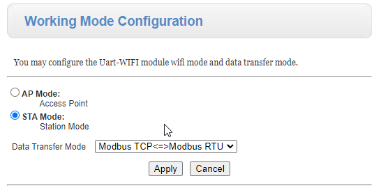

Meine Einstellung im Adapter
Aufnahme7
Falls du noch etwas wissen möchtest gib einfach Bescheid.

Mhm, da muss ich mal gucken, diese Einstellung hab ich noch nicht gesehen. Eventuell hab ich die Konvertierung von RS485 zu Modbus falsch eingestellt, dass er auf dem seriellen Interface als Protokoll schon Modbus sieht und dann versucht, es ein zweites Mal in Modbus zu konvertieren…
Ich komm’ in den nächsten Tagen leider nicht dazu aber melde mich hier noch Mal, wenn es etwas Sachdienliches zu berichten gibt…
