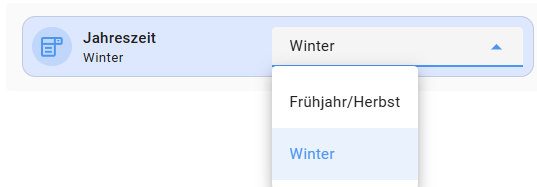

Zum Wechsel der Profile kannst Du einen Helfer input_select nehmen, in dem Du Namen für Deine Profile hinterlegst.
Zusammenfassung
type: custom:mushroom-select-card
entity: input_select.bosch_wandthermostat_jahreszeit
fill_container: false
layout: horizontal
tap_action:
  action: none
double_tap_action:
  action: none
card_mod:
  style: |
    ha-card {
        background: #DBE7FF;
In einer Automatisation sagst Du dann, welche Script ausgeführt werden soll, wenn einer der Einträge (Profil) ausgewählt wurde.

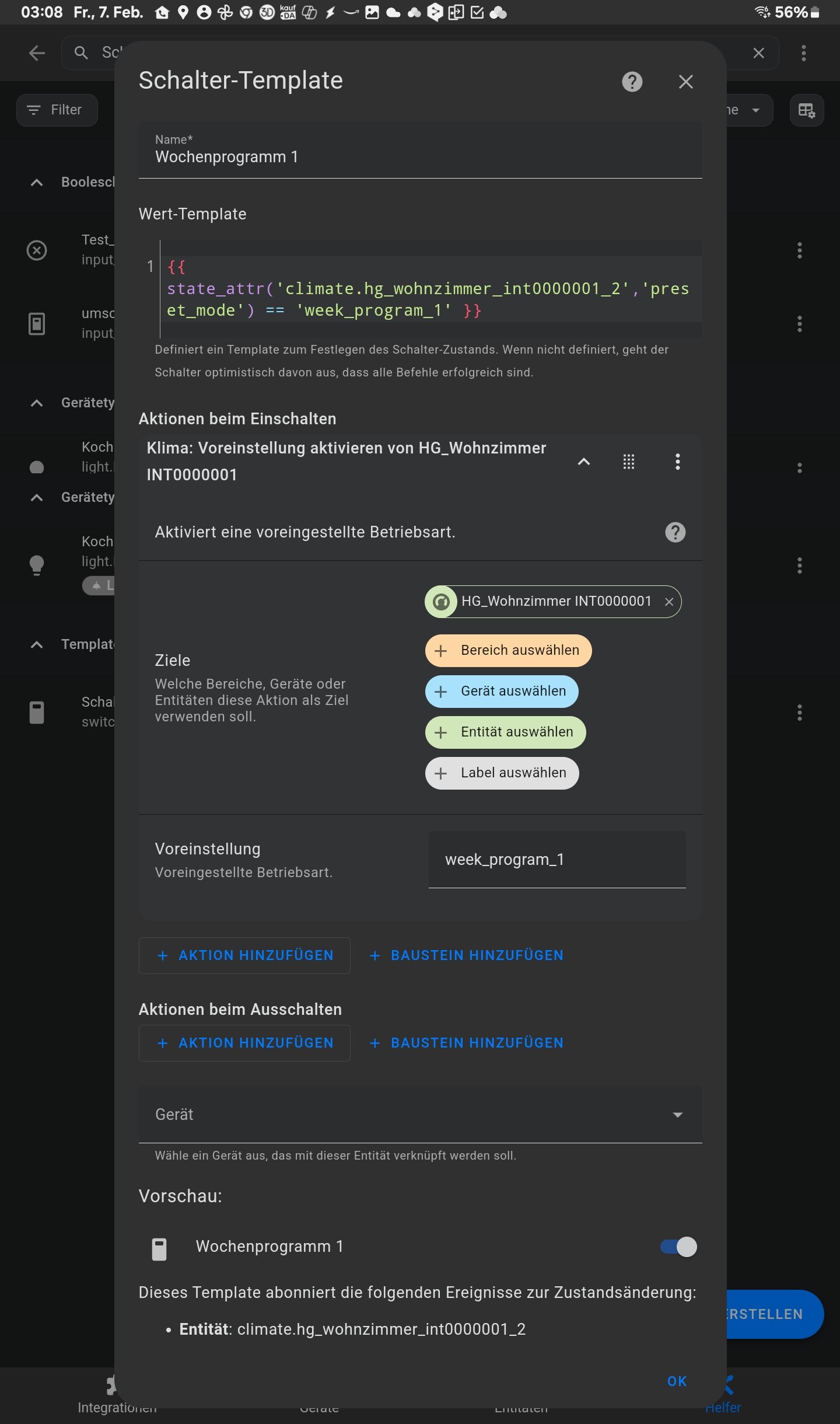

mit drei Template-Schalter, zu finden unter Helfer, lässt sich dass auch realisieren.
Screen_Recording_20250207_133705_Home-Assistant_2
