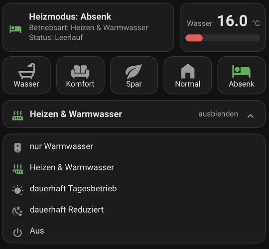

So sieht die Karte bis jetzt aus
mit aufgeklappten Betriebsmodus

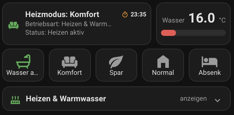

Das ganze hab ich mir mit ChatGPT hingemorkelt.
Das große Problem an der Sache, die Heizung hat keinen eigenen “mach Wasser warm” Befehl.
Ich löse das ganze mit dem Komfortmodus. Der macht erst das Wasser warm und danach den Heizkreis.
Wenn man auf den Button Wasser drückt, startet der Komfortmodus und ein Timer wird aktiviert.
Sobald der Timer abgelaufen ist schaltet er auf das letzte aktive Programm zurück.

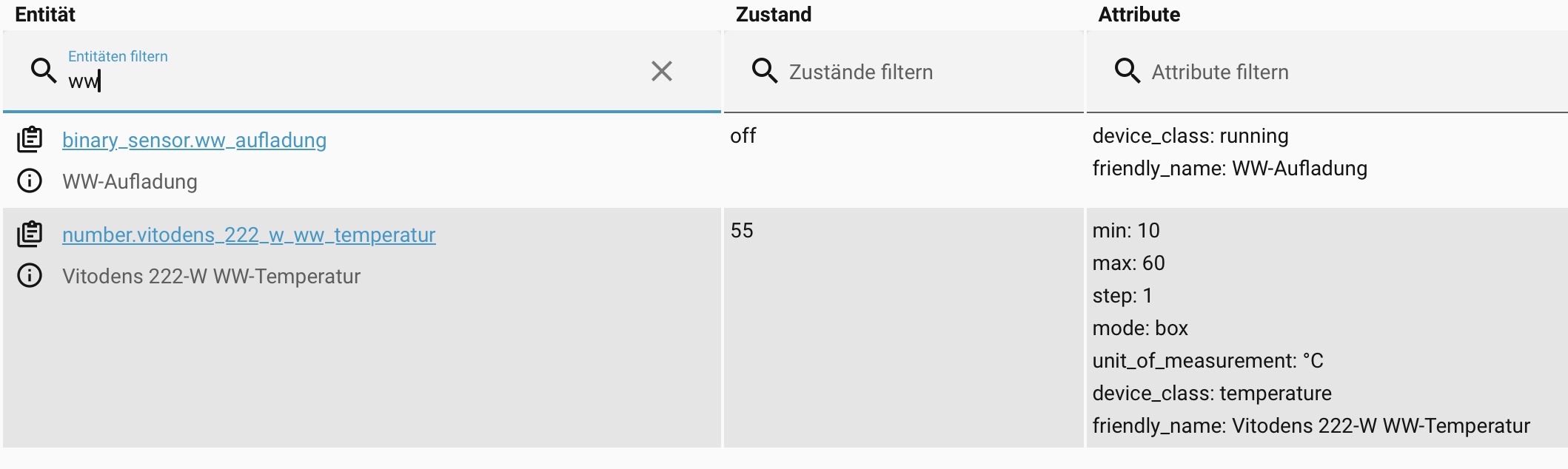

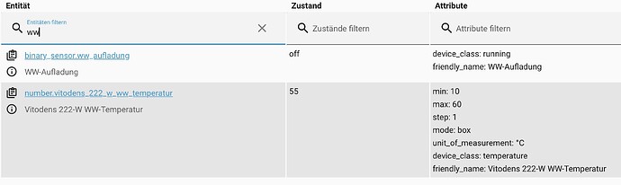

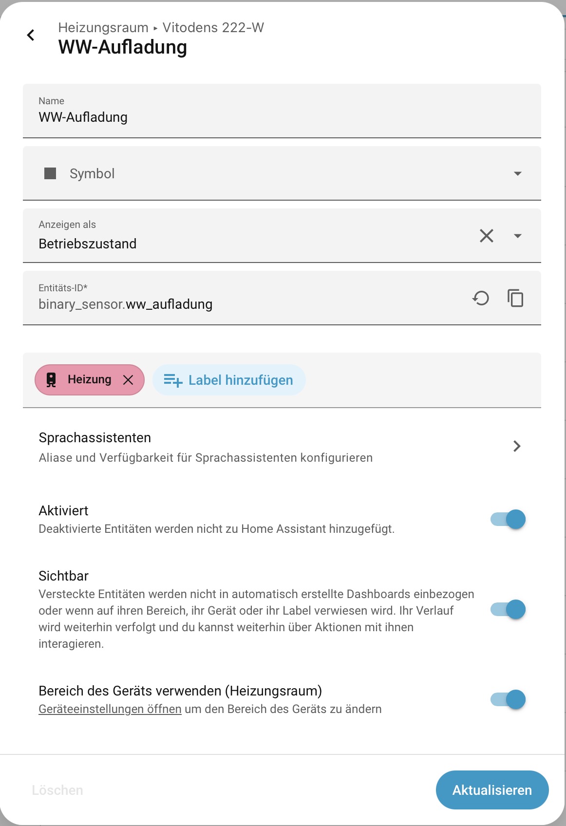

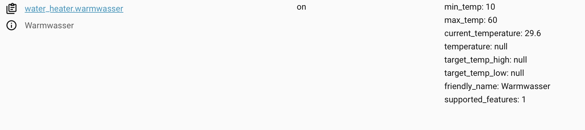

Ich sehe hier:
Ich habe es auf On gestellt aber es passiert nichts.
Vielleicht bin ich auch zu blöd.
In den meisten Fällen bedeutet 1x WW bei Heizungsanlagen nicht das sofort aufgeheizt wird sondern das, falls ein Zeitprogramm aktiv ist das die WW Bereitung auf bestimmte Zeiten begrenzt , einmal aufgeheizt wird sobald die hinterlegte Minimaltemperatur erreicht wird obwohl es sich außerhalb der zulässigen Zeit befindet.
z.B WW wird nur von 06:00 bis 18:00 aufgeheizt, nun will man aber Abends noch baden, also einmal WW drücken und falls die WW Temperatur abfällt wird auf geheizt.
