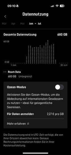

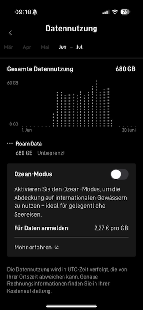

ich muss mir das oben verlinkte noch mal in Ruhe anschauen wenn etwas mehr Zeit ist, ein flüchtiges Scannen des Traffics hat mich der Sache leider nicht näher gebracht. Aber, damit Ihr mal wisst von was für einen Traffic ich hier rede, mal zwei Screenshots aus der Starlink App. Der erste Nutzungstag (ganz links) war nur ein Abend. Dann der Balken rechts zeigt den Traffic bei abgeschaltetem HA, bei den übrigen Nutzungstagen war das Ding an. Das ist echt schon gewaltig viel was da durchgeht und kann, in meinen Augen, nicht richtig sein…
