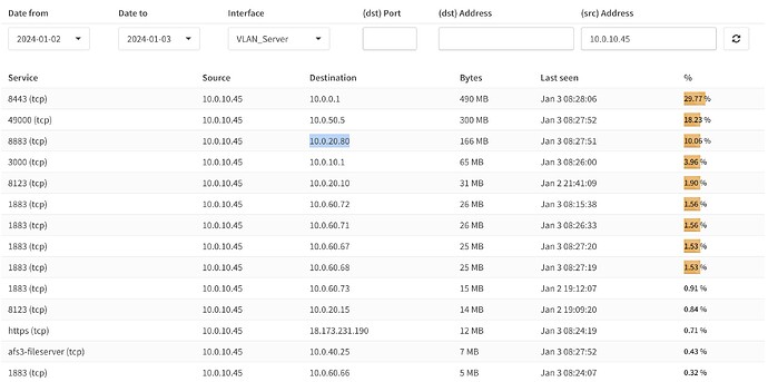

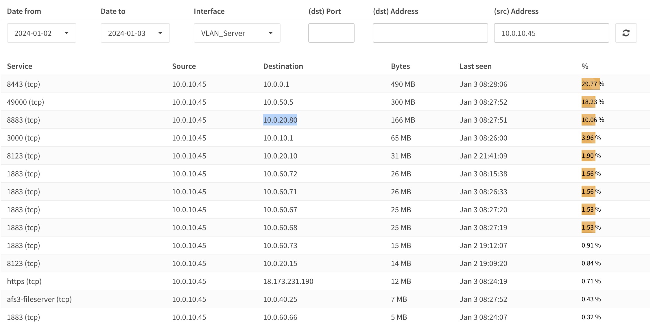

Ich kann bei mir über meine Firewall eine Trafficanalyse machen, die spuckt mir dann gefiltert nach der IP-Adresse des HA-Server eine Liste aus, die alle Source-IP’s, den genutzten Port und den Anteil des Traffics in % aus für einen ganzen Tag ausspuckt, die Richtung HA-Server gesprochen habe oder ebene mit denen der HA-Server gesprochen hat.
Da kann man dann gute Rückschlüße nach ziehen. MQTT und Abfragen von Firewall und Fritzbox machen bei mir den Haupttraffic aus.
Oder du hast einen Netzwerkswitch, der Analysen pro Port ermöglicht. Ansonsten kannst nur mit einem Netzwerk-Trace für kurze Zeit mal einen DUMP erstellen und mit Wireshark analysieren, das braucht dann aber schon etwas Netzwerk-Knowhow.

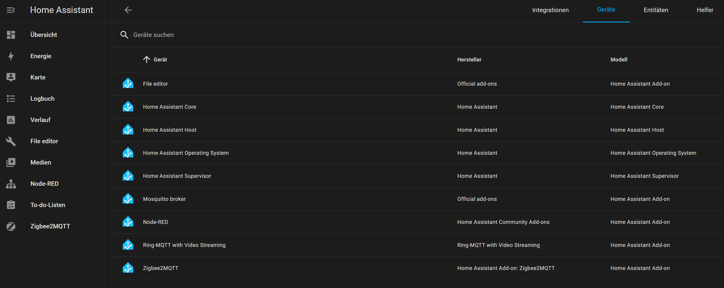

Update: Habe nun mal alle Integrationen nach und nach abgeschaltet: Allerdings war der “Geister-Traffic” immer noch vorhanden.
Die einzige Integration, die noch lief war Home Assistant Supervisor.
