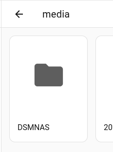

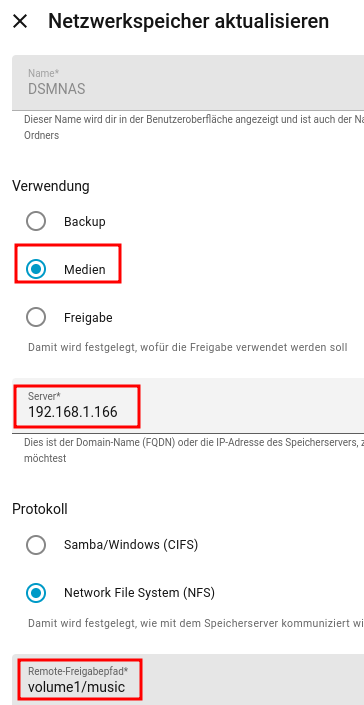

Du bindest Deine DS als Netzwerkspeicher unter HA ein (SMB oder eben wie hier NFS).

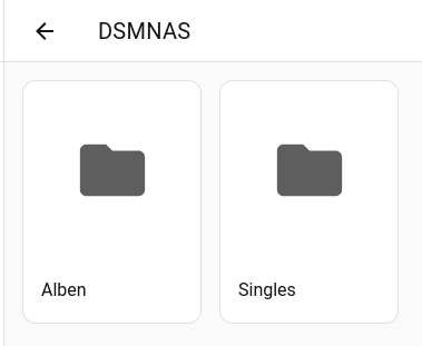

Dann stehen Dir die dort freigegeben Ordner, Unterordner und Dateien darin unter HA bei Media zur Verfügung. Bei mir wären das dann in diesem Beispiel hier die Ordner Alben und Singles

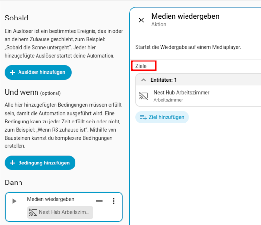

Dann musste Du Dir halt einfach nur noch eine Automation basteln bei der Du dann Deinen Alexa als Ziel auswählst. Hier in meinem Beispiel ein Nest Hub
Ja vermutlich lässt sich da mit irgendeiner App und/oder dem Music Assistant vieles auch noch anders und ggf. leichter umsetzen, aber das Grundprinzip dabei ist immer das gleiche: Deine DS muss als Quelle unter HA vorhanden sein und Alexa ist dann das Wiedergabeziel.
