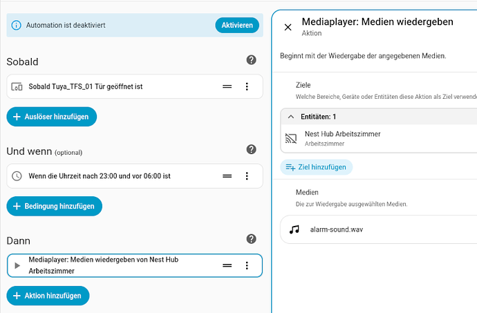

Mal schnell ein ganz einfaches Beispiel. In dem Fall ist einer meiner Google Nest Hubs das Medien-Wiedergabegerät.
Wenn zwischen 23.00 und 6.00 Uhr eine Tür geöffnet wird (Zigbee Tür-Sensor) dann wird die lokal unter HA gespeicherte Sound-Datei (alarm-sound.wav) abgespielt.

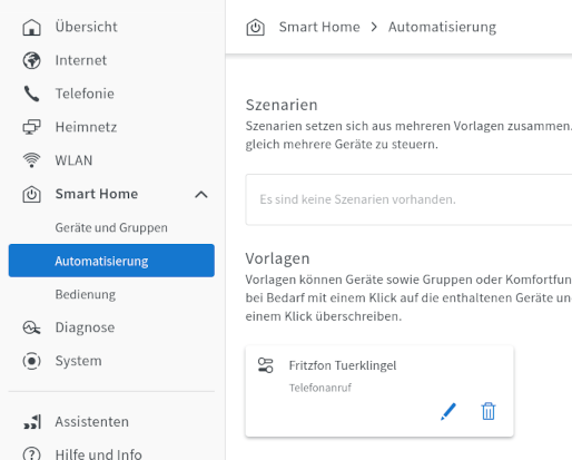

Edit 2: Weil es Dir ja nur um ein akustisches Signal geht: Falls Du ein Fritzfon haben solltest könntest Du auch das per HA klingeln lassen wenn der P1 Sensor vom Briefkasten ausgelöst wird. :wink:

Ein Fritz!Phone C6 steht hier genau dort, wo das Signal ausgegeben werden sollte. Ich habe auch schon meinen “Post”-Klingelton in die Fritzbox hochgeladen.
Die Fritz!Box 7690 ist auch in HA integriert, wurde von mir allerdings bisher gar nicht genutzt. Wie komme ich von HA an das Telefon und die Klingeltonausgabe?

Entweder über die FRITZ!SmartHome Integration und eine Vorlage bei der FB - so wie ich das hier gemacht habe,
(eine Anleitung dafür gibt es hier im Forum)
oder seit Neusten ist das wohl auch über die FRITZ!Box Tools Integration von HA möglich, in dem man ein interne Nummer des Fritzfons verwendet und es somit klingeln lässt.
