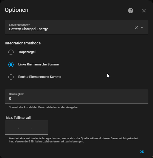

mit diesem Sensor habe ich mir einen Integral-Helfer gebaut
Leider wird mir dieser Sensor nicht im Energy Dashboard bei den Batterie-Einstellungen angezeigt.

device_class: energy und unit_of_measurement: "W" passen sicht zusammen.
Ändere es in Wh oder kWh jenachdem was ChargedEnergy liefert.
