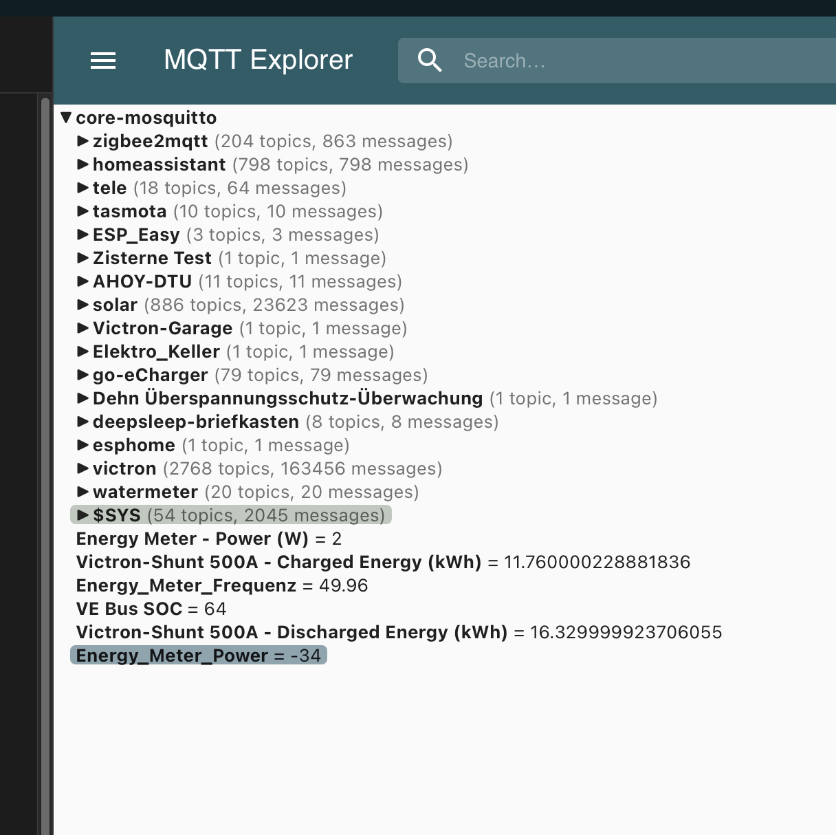

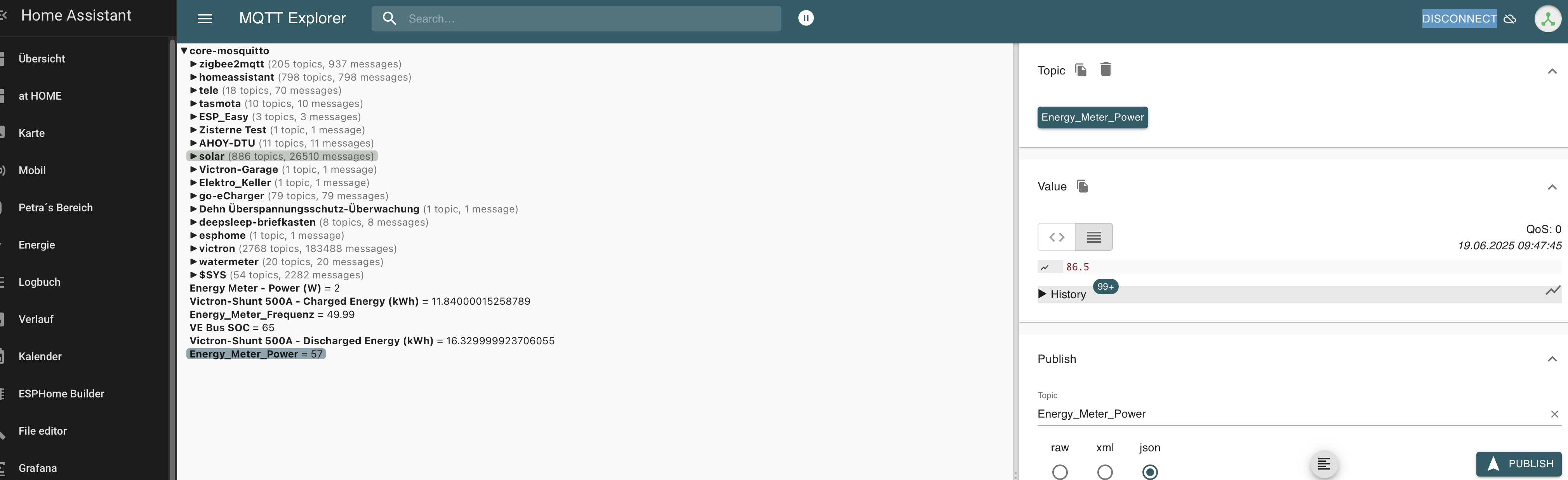

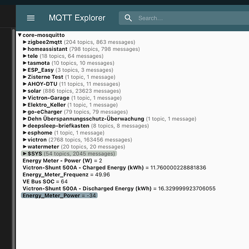

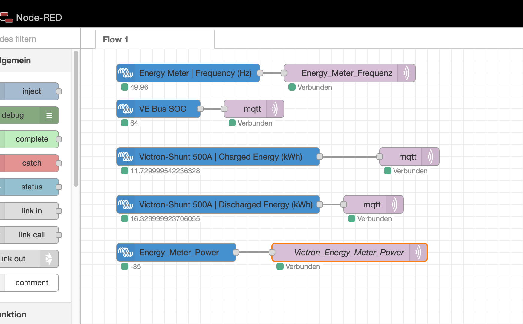

Ich versuche meine Victron Daten per NodeRed vom CerboGX(large) - zu HomeA>Assistant zu senden. Ichhabe ein Paar Screenshots gemacht.
Bekomme die Daten schon bis in den MqttExplorer im HA angezeigt.

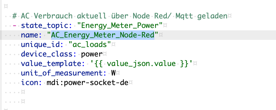

Schaffe es aber nicht, mir die Daten als Sensoren anzeigen zu lassen.
Wäre nett, wenn da jemand helfen könnten:
Hi, hast du mal versucht value_template: "{{ float(value_json.Energy_Meter_Power) }}" statt einfach nur .value zu verwenden. Ich ziehe die Werte bei mir aus einer json-Datei und habe daher noch json_attributes_topic: "Energy_Meter_Power" in Verwendung. Die Bezeichnung dort ist wie die abonnierte Topic zu betrachten.
Habe es versucht, bring aber auch nichts.- Bekomme einfach keinen Entität angezeigt… Schade.
