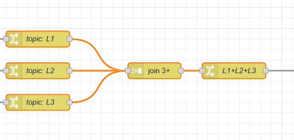

Die einzelnen Phasen mit zum Beispiel Node Red zusammenrechnen?

kann sein, dass du die “ “ nicht brauchst im template. Ich configuriere die entitäten in node red. da brauche ich die Zeichen” “

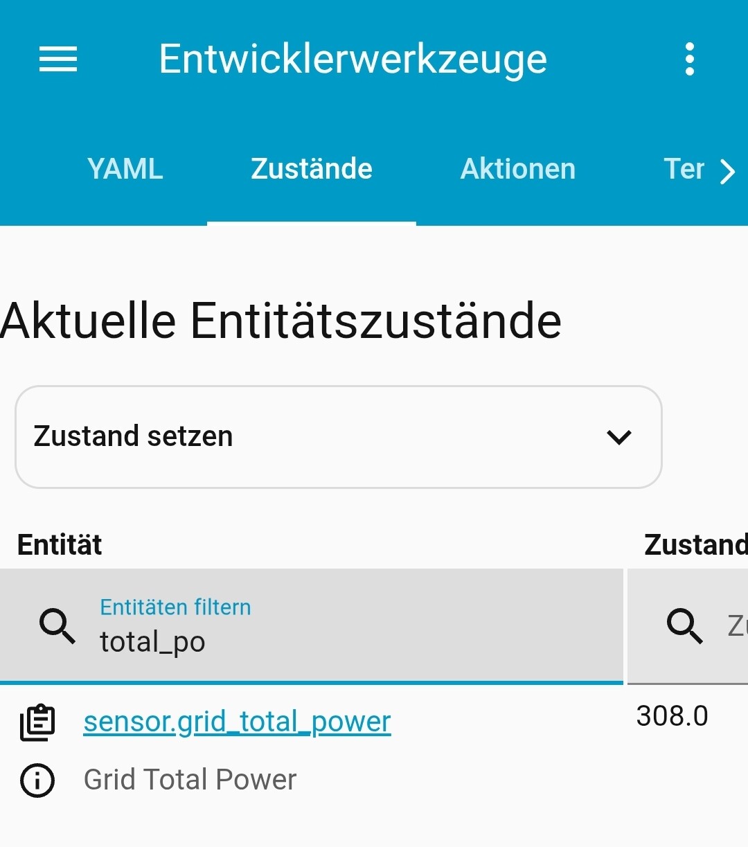

… das ist alles richtig konfiguriert.
Der Wert ist auch bei den Entwickler-Werkzeugen / Zustände zu sehen - siehe Screenshot.
… taucht aber in der Übersicht nicht auf.
Was steht denn in der Spalte Attribute?
Taucht dort unit_of_measurement: W auf?
