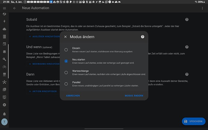

Hallo, ich habe eine Automatisierung bei der Licht bei Bewegung angeschalten wird. Dann habe ich 5min “Verzögerung” und dann wird ausgeschalten. Wenn sich jmd innerhalb der 5min bewegt wird das Licht trotzdem nach 5min ausgeschalten - eigentlich sollte doch die Automatisierung bei Bewegung wieder 5min warten…
Idee:
Erstelle einen Timer-Helfer. Bei Bewegungserkennung setzt du den Timer auf 5 Minuten.
In einer anderen Automatisierung wartest du auf den Ablauf des Timers, welcher dann das Licht ausschaltet.
Somit wird bei jeder Bewegungserkennung der Timer auf 5 Minuten gesetzt und das Licht bleibt an.
Vorteil am Timer: Man kann diesen so konfigurieren, dass er auch einen HA Neustart überlebt.
den Modus auf “Neu starten” einstellen.
Vielen Dank für die Hilfe
Evtl. wäre es sinnvoller, wenn Du Deine Automatisierung einfach umstellst und prüfst / als Trigger nimmst, dass für X Minuten keine Bewegung mehr erkannt wurde.
