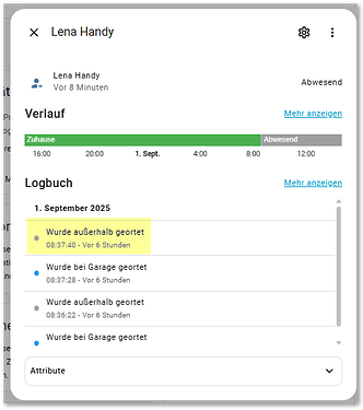

Hallo Freunde,
ich habe ein Verstädnisproblem Zone zu Person.
Und zwar habe ich Zonen eingerichtet.

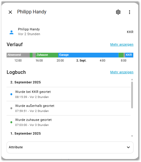

Während die Person nachweislich sich innerhalb dieser Zone befindet bekomme ich Statusmeldung als “Abwesend” angezeigt.
Die Person hat dass App auf dem Handy drauf und die Sensoren sind an.
Wie man im Bild sieht, an der Zone “Garage” scheint die Ortung ordentlich zu funktionieren, im Fall dieser anderen Zone nicht.
Zugegebenermaßen, bin ich nicht ganz sicher ob die Ortung bei den andren Familienmitgliedern in den festgelegten Zonen funktioniert, ich habe nicht wirklich aufgepasst. Nur in diesem konkreten Fall ist es leider so.
Wie wäre die richtige Vorgehensweise, bzw Zuordnung?

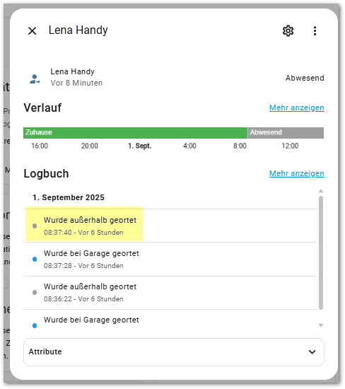

Wenn sich die Person außerhalb der Zone Zuhause z.B. auf der Arbeit ist, wird sie nur als abwesend dargestellt. Nicht in der Zone “Büro”, wo sich sich nachweislich befand

Mit dem IPhone meines Sohnes klappt es wie ich eben feststellen konnte
Also sollte es diesem Schema nach auch mit den anderen auch klappen

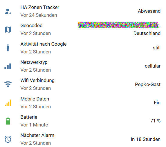

Ich würde für beide Handies in HA freigegebene Sensoren gegenchecken. Wann haben die sich das letzte Mal aktualisiert (last-updated). Passen die Werte?
Als Beispiel das Handy meiner Frau, die derzeit nicht zu Hause ist. Bei ihr ist VPN zur Fritzbox aktiviert, sobald sie keine Verbindung mehr zum WLAN der Fritzbox hat.
Die Geolocation ist an. Zeigt bei der besagten Person auch die richtige Adresse des Büros an, während sie sich dort befindet, um diese Adresse herum ist die Zone “Büro” erstellt. Die Person wird jedoch als “abwesend” angezeigt.
