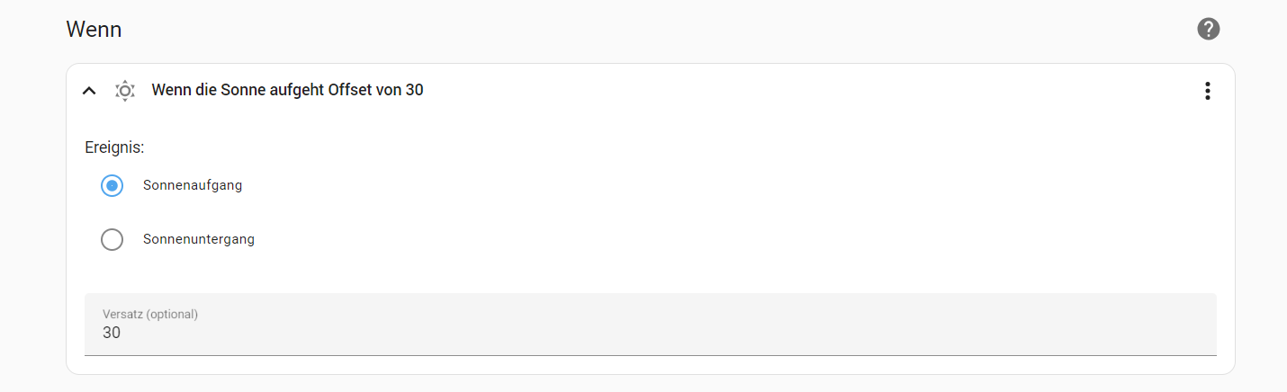

ich habe versucht Rolladen mit dem Sonnenaufgang zu steuern. War mir persönlich ein wenig zu früh, sodass ich die Zahl 30 als Versatz eingegeben habe. Es tut sich da aber keine Zeit später auf, meiner Meinung nach.
Wie gebe ich den Versatz richtig ein?
Schau mal hier
Du könntest es also mal mit 00:30:00 versuchen.
Mit der Zahl 30, gibst Du 30 Sekunden als Versatz an.
Immer das Format hh:mm:ss verwenden.
Oder dann bei 30 min Versatz: 30min * 60 sek = 1800 sek

Vielen Dank. Hat mir sehr geholfen…
