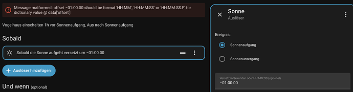

Ich bin Florian und habe gestern meinen Home Assistant Green installiert und baue jetzt an einer Automation. Da kommt direkt die erste Frage auf mich zu:
Wie muss ich den Auslöser konfigurieren, damit die Automation eine Stunde vor Sonnenaufgang startet? Ich habe bei Versatz -01:00:00 eingetragen aber das wird mit einer Fehlermeldung beantwortet.
Würde mich sehr freuen, wenn ihr einem Greenhorn helfen würdet :slight_smile:

Erkennen kann ich jetzt nichts, aber so klappt es bei mir. Kann mir nur vorstellen, das er es nicht als Minus erkennt sonder als Bindestrich oder so
trigger: sun
event: sunrise
offset: "-01:00:00"
Ah, geil… ich hab das Minuszeichen jetzt mit einem Lehrzeichen vor die Zeit geschrieben.
Jetzt geht`s! Danke für den Hinweis mit dem Bindestrich!!
Falsch: -01:00:00
Richtig: - 01:00:00
Danke @Op3ra7or262 !!
Ok, glaub aber nicht das es am Leerzeichen liegt, ich hab es immer ohne, aber wenn es klappt ist doch gut.
Denke war eher das es kein Minus war.
