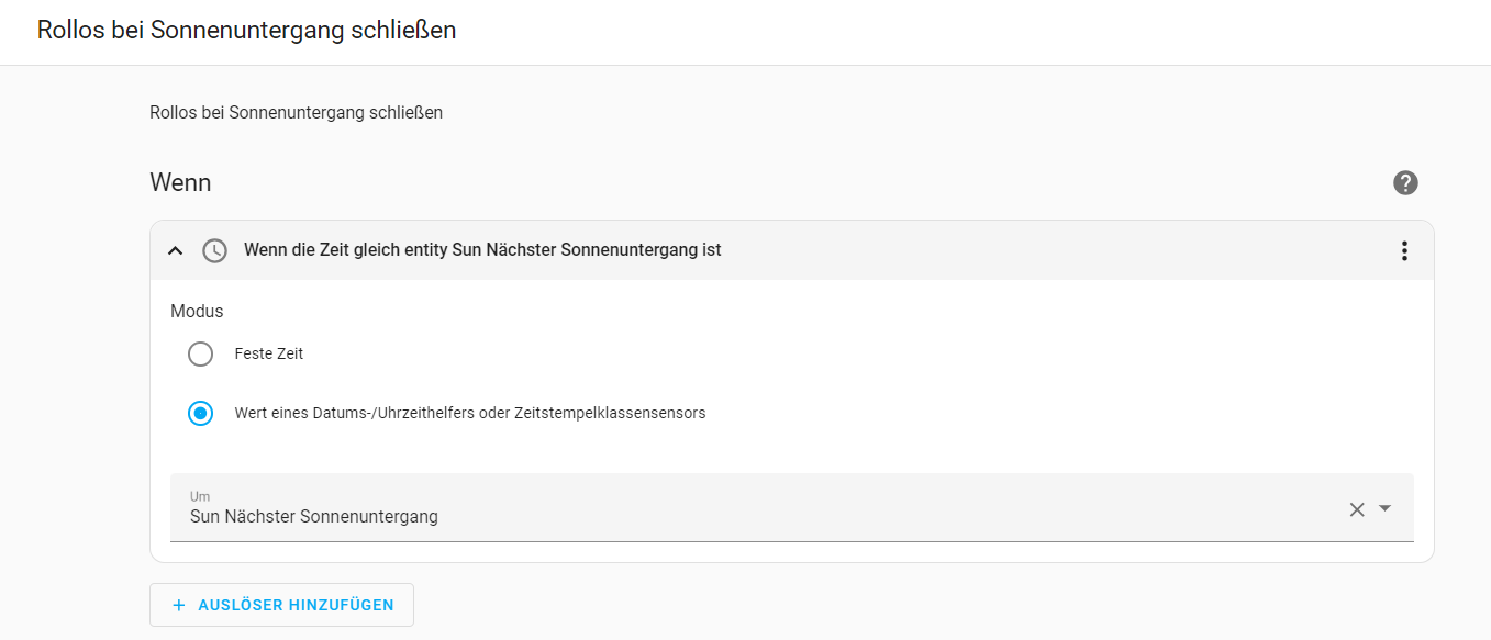

ich bin relativ neu in Home Assistant und habe ein Problem.
Meine Rollos sollen bei Sonnenaufgang bzw. -untergang mit einem zeitlichen Versatz reagieren.
Warum kann ich diesen hier nicht angeben?
Besten Dank für Eure Rückmeldungen!

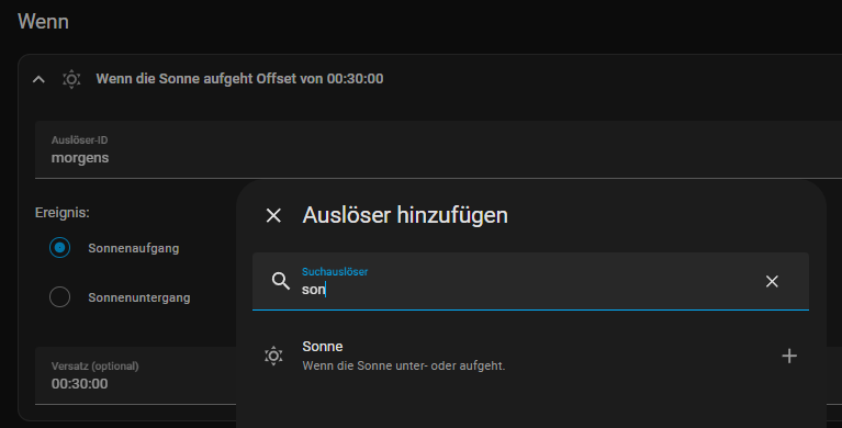

Probiers doch mit einem Entitätszustand als Trigger. Die Entität wäre “Sun” und die Zustände “unter- und über dem Horizont”. Dort kannst du dann auch noch deine Verzögerung angeben.
ich weiß nicht was du da benutzt aber probiere es doch mal mit der Sonne :wink:
Tobi
Genau,
da geht dann auch ein negativer Offset, hier im Beispiel 30 Minuten vor Sonnenuntergang.
Bildschirmfoto 2024-02-28 um 19.47.52
