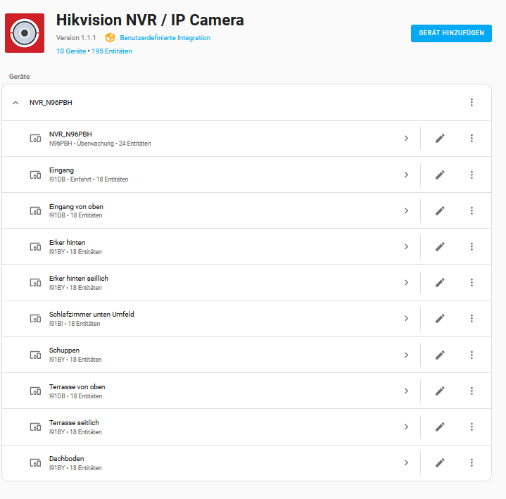

Ja mein NVR ist ein Hardware Dekoder von Annke. Dort hängen die 9 4k Kameras alle dran und werden nur per Integration integriert. Der NVR stellt die Streams dann zur Verfügung.

Ändert sich etwas, wenn Du die Kamera Streams testweise raus nimmst?
Ich teste gerade. Habe mal diese Integration HKVISION mal deaktiviert. Berichte später
