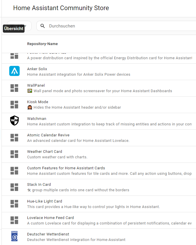

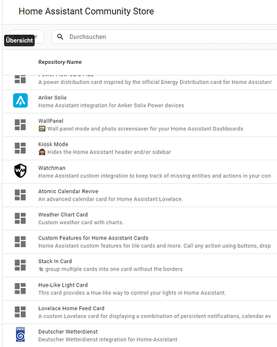

ich habe im Laufe der Zeit einige add-ons und HACAS Kram ausprobiert. Die Liste ist recht lang …
Das ist nur 1 von 3 Seiten
nicht alles davon wird aktuell auch verwendet. Ich würde gerne alles was nicht benutzt wird löschen. Gibt es da eine Funktion die mir anzeigt, ob ich etwas problemlos löschen kann

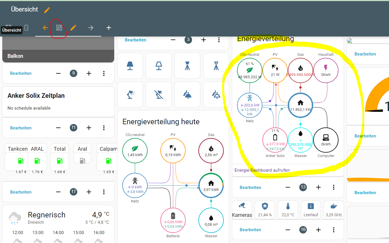

Ferner habe ich ein Reserve Dashboard was für mich als Ablage dient für aktuell nicht verwendetes Zeug, zB diese Energie-Plus anzeige (die ich nie richtig zum Laufen bekommen habe). Am liebsten würde ich dieses gesamte dashboard sichern und dann komplett löschen (weil das ja auch wenn es nicht sichtbar ist im Hintergrund mitläuft) geht sowas?

Ich würde anfangen und mir Spook und watchman installieren, die sagen dir auf jeden Fall Bescheid, wenn du etwas löschst, das noch in Gebrauch ist.

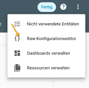

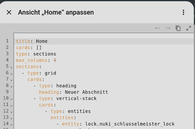

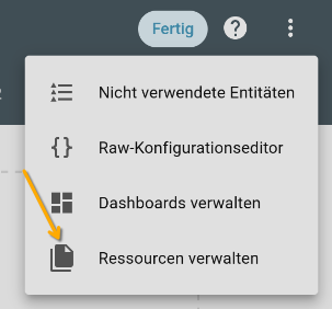

Dann kann man ja jede Kachel, als yaml anzeigen lassen, das kann man kopieren und sich als Datei abspeichern, oder gleich das ganze RAW File vom Dashboard

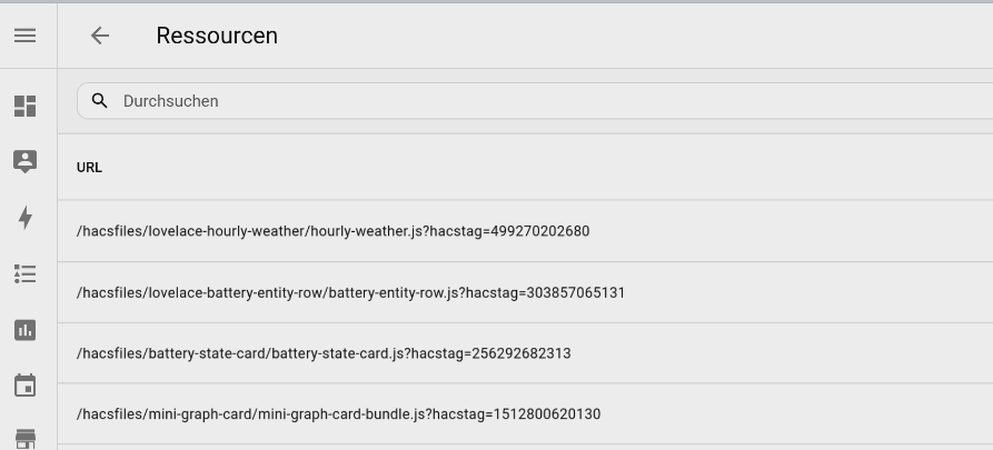

Dann kann man sich auch anschauen, was alles an Ressourcen eingebunden ist
Da würde ich aber nicht löschen, da würde ich nur nachschauen.

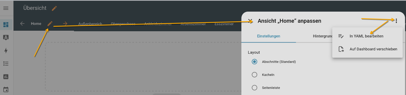

Einzelne Unteransichten, kannst du auch so sichern und dann löschen

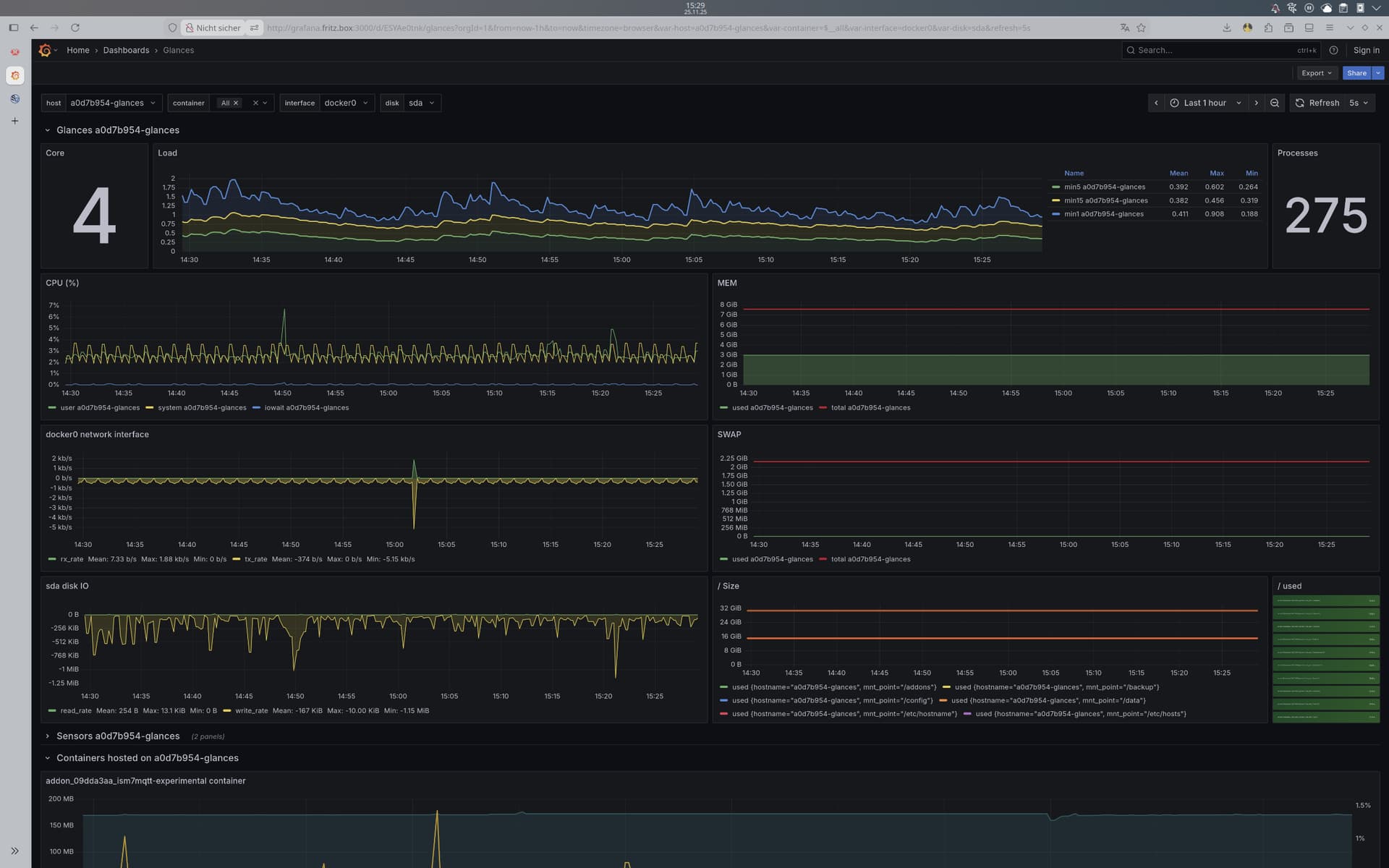

Monitoring Daten, Netzwerk, I/O der beteiligten Geräte, usw., am besten, über einen längeren Zeitraum, damit man Veränderungen sehen kann.
Ich lasse z. B. glances die Daten von HA in ein influxDB Bucket schreiben und werte es über Grafana aus
