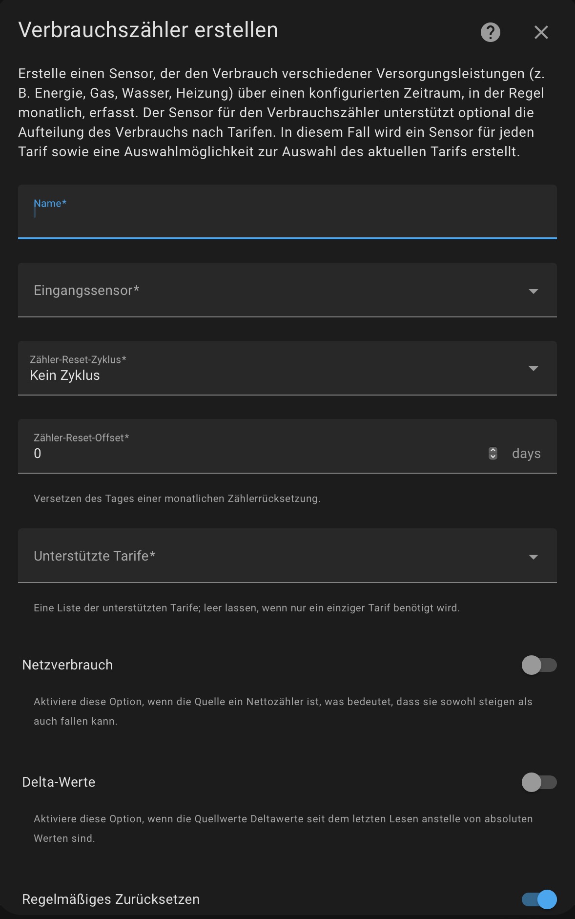

Wenn Du den Sensor als Verbrauchzähler einrichtest, dann hast Du genau die Varianten die Du möchtest
OK. Ich bekomme aber den Eingangs Sensor dort nicht rein. Ich glaube es handelt sich hier um einen Helfer.
ja. Sorry ich vergaß zu erwähnen, dass es ein Helfer ist.
Ja und wie bekomme ich den Helfer nun in den Verbauchszähler?
