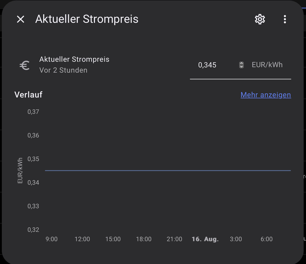

Einen Helfer für den aktuellen Strompreis habe ich bereits angelegt:

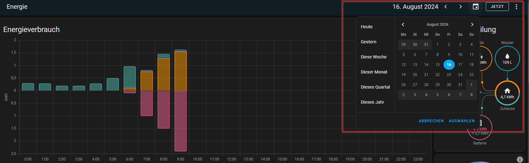

ich glaube das einfachste wäre, wenn du deine Shellys in das Energie Dashboard integrierst. Die werden dann dort mit angezeigt und du kannst es mit den Kosten verknüpfen. Monatsauswertungen kannst du über die Kalenderfunktion nutzen. Tage, Monat, Jahr etc. Habe mein Shelly der die Waschmaschine überwacht auch so eingebunden.
Im Energiedashboard ist alles drin.

Die Monats/Wochenübersichten sind Standardmäßig im Energiedashboard.
