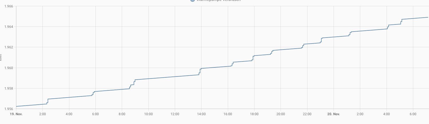

der Verlauf von sensor.stromzaehlerwp_main_counter_pos_1 sieht so aus
und der Verlauf von Stromverbrauch WP Nacht sieht so aus
Bildschirmfoto 2023-11-20 um 07.35.55
es wird also erst ab 00:00h gezählt. Wo mache ich den Fehler? Ich muss es auch nicht unbedingt graphisch haben. Schöner wäre es vielleicht sogar als Tabelle, denn es kommt ja immer nur genau ein Wert bei der Subtraktion heraus.
