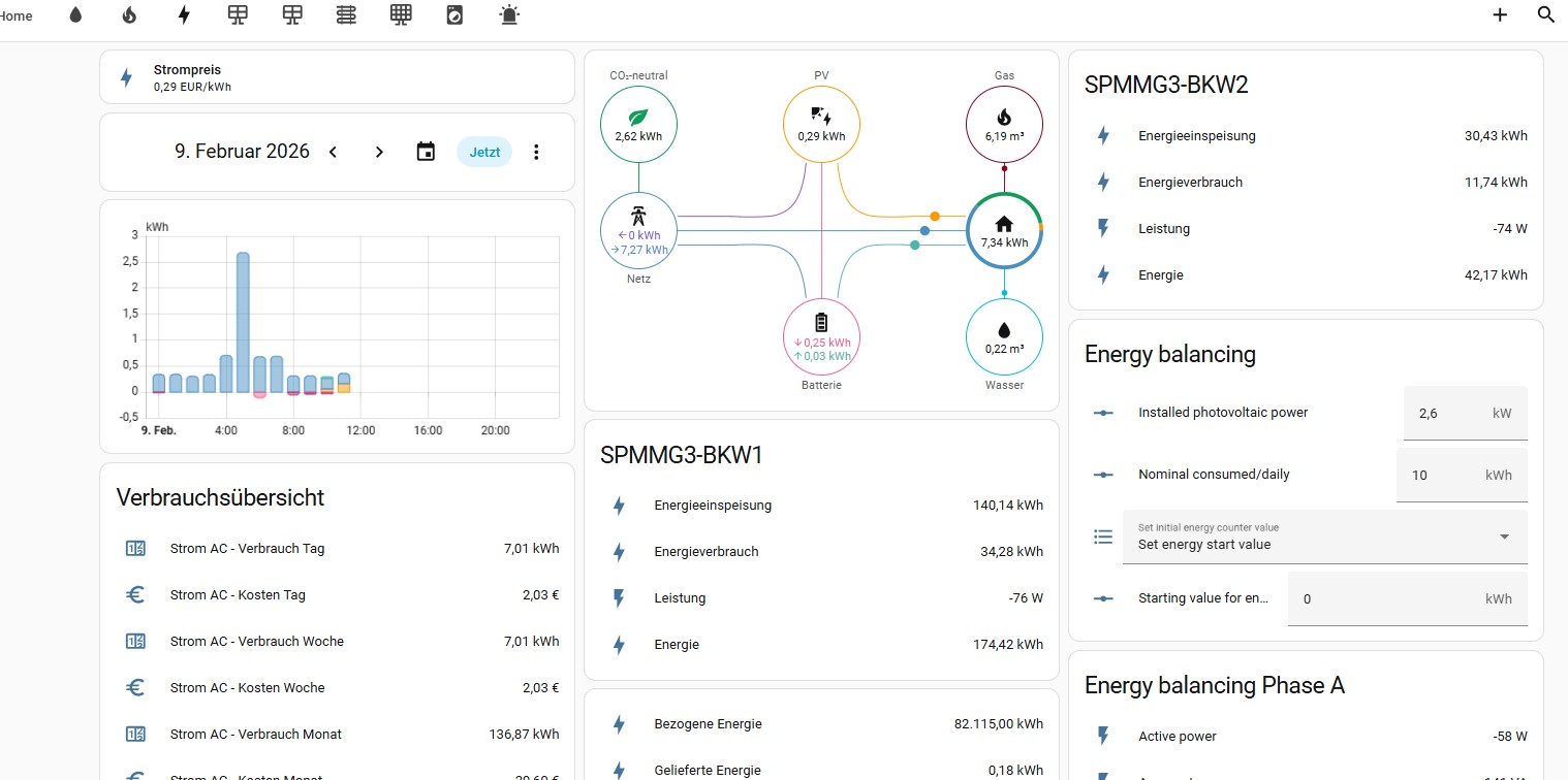

Die Kosten passen hier nicht, da ich ja den vorhanden und funktionierenden Eingangssensor
Bezogene Energie Cost
unter Option für Verbraucherzähler hinterlegt habe. Der funktioniert auch Top, siehe Screenshot, aber er gibt mir damit nur die errechneten Kosten vom Stromzähler aktueller Verbrauch wieder, was so natürlich Quark ist.
