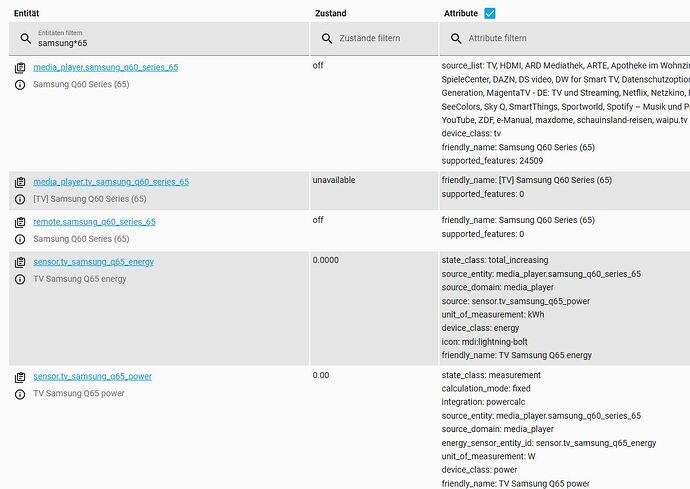

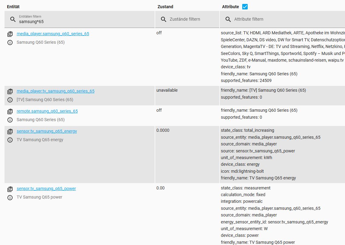

Zusatzinfo: Bei den Zuständen des TV’s finde ich zwei Entitäten, warum auch immer, nämlich:
[media_player.samsung_q60_series_65]
[media_player.tv_samsung_q60_series_65]
Die erste zeigt bei TV aus “off” an und bei TV an “on”
Die zweite bei TV an “idle” und bei TV aus “unavailable”
Daher habe ich die Erste gewählte.

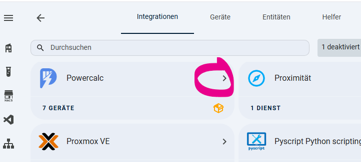

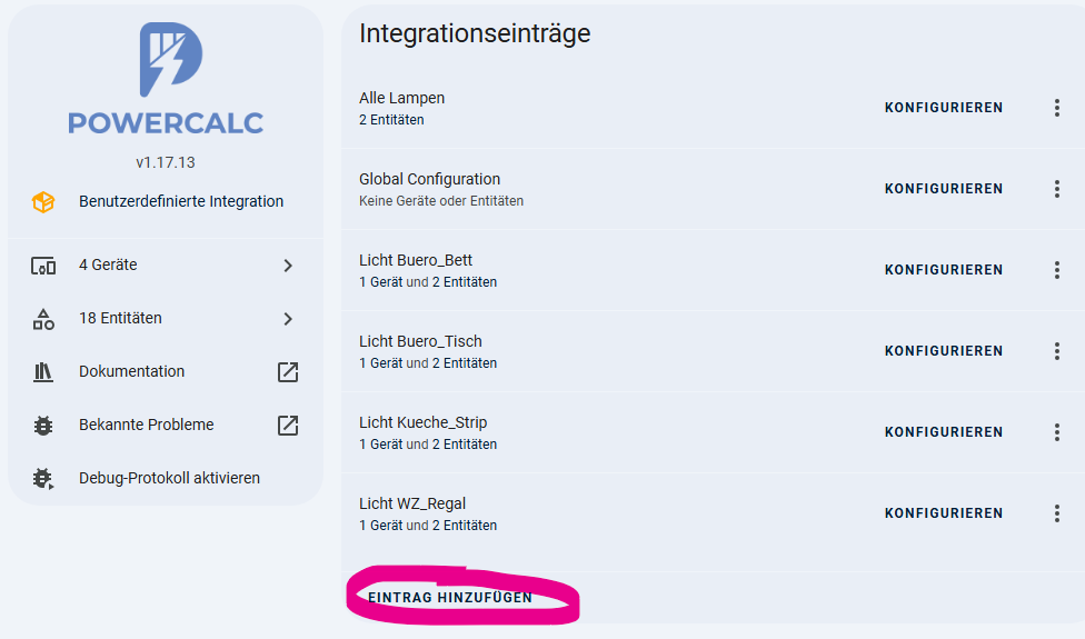

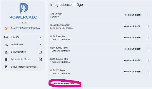

Wenn Powercalc bei dir unter Integrationen nicht da ist, dann klick auf Integration hinzufügen und suche Powercalc.
Wenn es schon da ist (weil es bekannte Geräte automatisch gefunden hat), dann so:

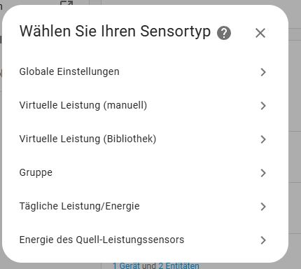

Ok, wenn ich auf Einträge hinzufügen gehe kommt das:
Ich nehme an, ich gehe weiter mit "Energie des Quell-Leistungssensors?
Was mache ich mit meinem Yaml-Eintrag?
Nimm “Virtuelle Leistung (manuell)”, Quell-Entität ist dein media_player.samsung_q60_series_65
Den Yaml-Sensor kannste löschen.
Interessanterweise funktioniert das, auch wenn ich mit den ganzen Subeinstellungen noch etwas hapere. War die ganze Yaml-Arbeit für die Katz.
