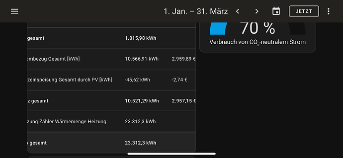

Bei mir macht das das Energy Dashbaord. Da kannst du den Preis von Strombezug und -Einspeisung angeben und dir das dann in beliebigen Zeiträumen anzeigen lassen.
Hier mal das aktuelle Quartal:
Ah ja, Danke für den Hinweis.
