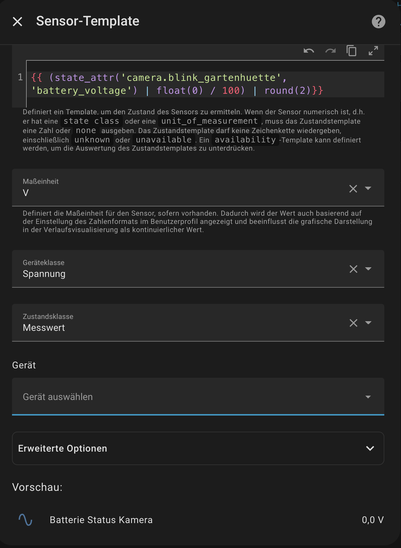

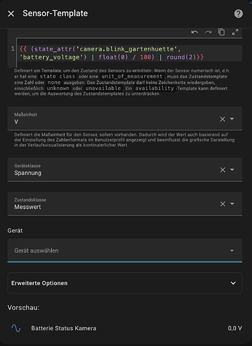

Ist doch recht Einfach Als Helfer Template auswählen und dann Sensor, Binärsensoer, Leuchte, Schalter, etc auswählen.
Unter Zustand trägst Du das template ein, also das was Du in YAML hinter state: stehen hast.
Wählst einen Geräteklasse (device class) aus, wenn gewünscht, wählst die passende Einheit zur Geräteklasse aus. Und definierst die Zustandklasse (state class)
Du kannst drüber hinaus den Template Sensor einem Gerät zuordnen, damit erscheint der Sensor auch in der Geräte Detailansicht. Vergibst dem Sensor einen Namen und speicherst das ganze.
Definitiv einfacher als in YAML zu werkeln, vor allem da Du Dich damit anscheinend schwer tust.
Am Bsp. Deines Sensors Batterie Status Kamera
