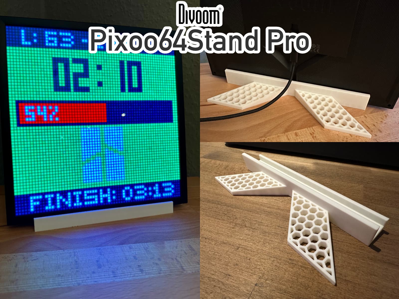

lange nichts von mir gehört, aber jetzt melde ich mich mit einem spannenden Update zurück! :smile:
Inzwischen bin ich in die Welt des 3D-Drucks eingetaucht und möchte euch gerne zeigen, wie ich die Daten meines BambuLab Druckers auf dem Pixoo64 Display darstelle. Es ist eine coole Möglichkeit, Druckstatus und Infos immer im Blick zu behalten.
Die nötigen Infos zur Einrichtung findet ihr hier.
Für alle, die das Pixoo64 Display nutzen, habe ich außerdem einen stabileren und verbesserten Ständer entwickelt. Den könnt ihr euch hier anschauen: hier.
Viel Spaß damit! Und nochmal ein riesiges Dankeschön für eure unglaubliche Unterstützung – 119 :star: auf GitHub hätte ich mir damals niemals träumen lassen!
