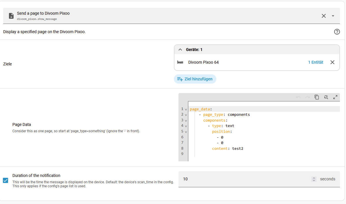

Hallo und einen guten Morgen,
ich versuche krampfhaft Seiten an mein Pixoo zu übertragen aus einer Automation heraus. Nun tut sich einfach nichts und ich bin mir unsicher ob ich die Funktion überhaupt richtig benutze:
Vielleicht habe ich ja Glück und @gicko hat ein Tipp für mich und list mit :slight_smile:
Viele Grüße
Moritz
Das mir als erstes auffällt, Du hast die zweite Zeile um 4 (statt 2) Zeichen eingerückt. Das dürfte zuviel sein. Denke Du hast Probleme mit Deiner yaml Formatierung.
Vielen Dank Robert ! Das hat jetzt alles geklappt.Bin noch absoulter Neuling :slight_smile:

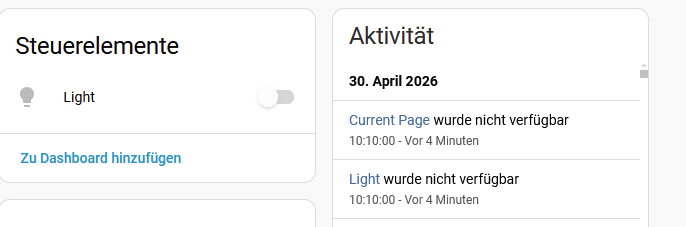

Dafür dauert es meist ca 5 Minuten und dann ist das Divoom nicht mehr verfügbar:
Da kann ich leider nicht helfen, kenne das Teil nicht.
