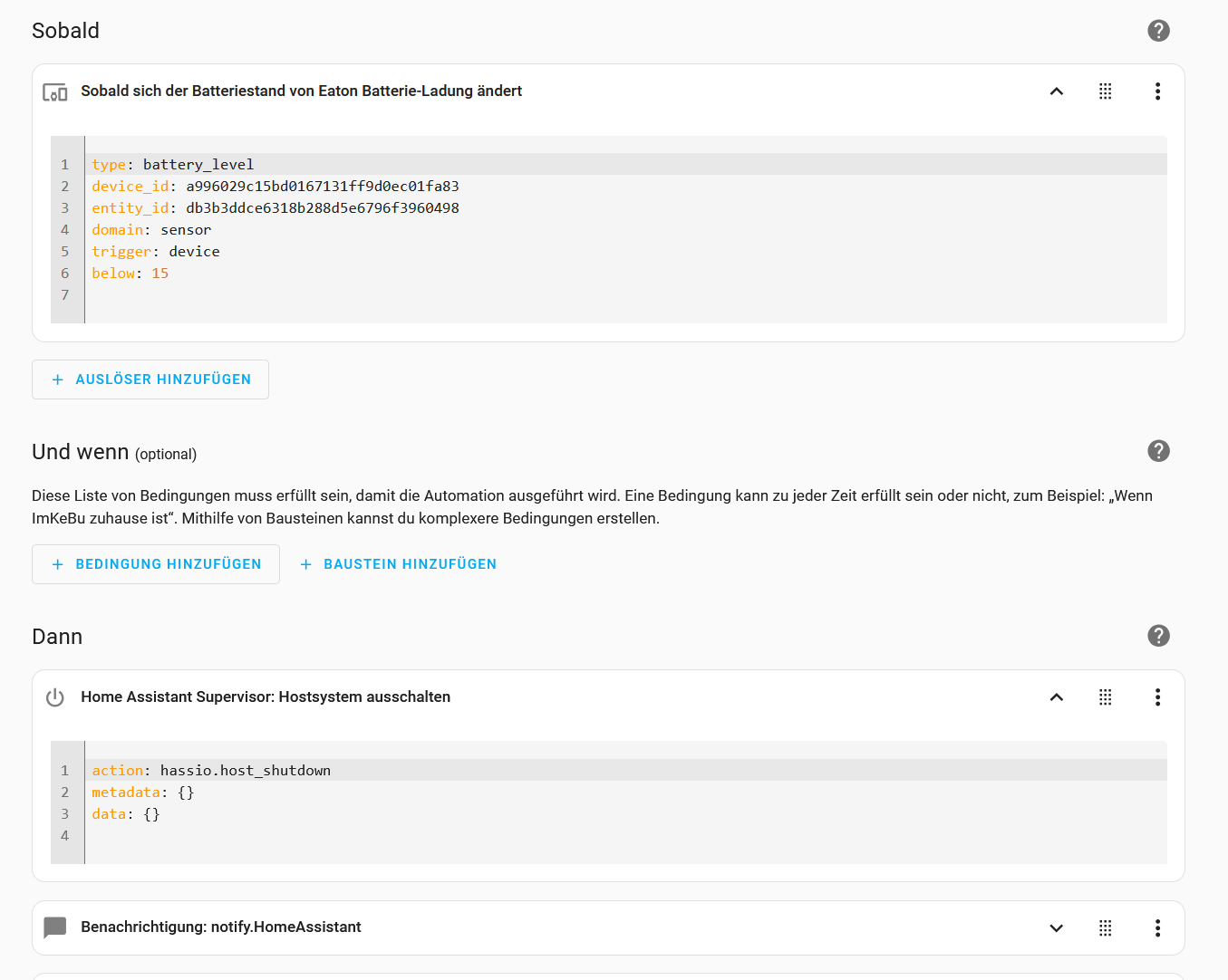

Ich habe etliche Automationen
angelegt, die mir Statusmeldungen schicken, und das funktioniert einwandfrei.
Nun habe ich eine Frage: Ich habe eine Automation erstellt, die den Home Assistant herunterfährt, wenn der Akku unter 15% fällt.
Ist das so richtig?
WEIL → Der Wert, der in der Automation verarbeitet wird, kommt vom Raspberry. Wenn dieser mal ein Problem hat, erhält HA keinen Wert, obwohl der Raspberry noch läuft, und fährt dann HA runter. Ich überlege, den Raspberry an eine ZigBee-Steckdose zu hängen und eine Abhängigkeit in meine Automation einzubauen. Wie könnte man das am besten lösen?
Am liebsten wäre es mir, die USV direkt an Proxmox anzuschließen, damit ich Proxmox herunterfahren kann, da dieser ja auch die VMs vorher herunterfährt.

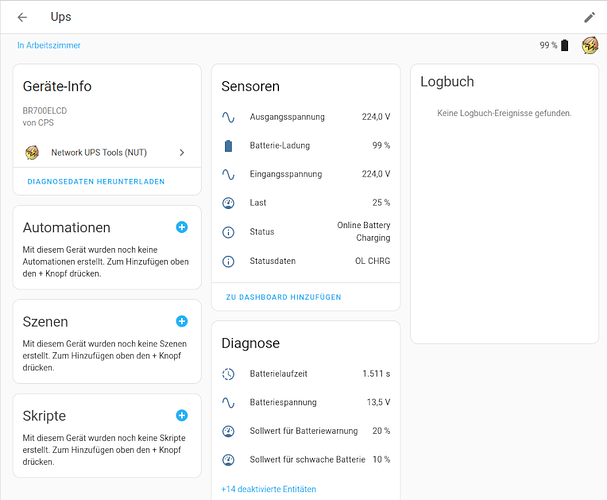

Ich habe gerade mal meine APC an einem von meinem Cluster Nodes angeschlossen, wurde als USB Gerät erkannt
root@pve-10:~# lsusb
Bus 001 Device 002: ID 051d:0002 American Power Conversion Uninterruptible Power Supply

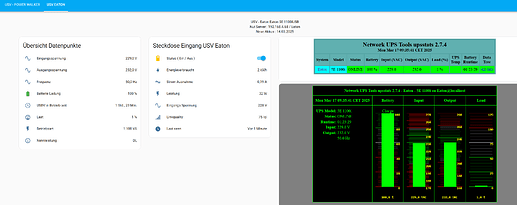

ich habe mir den NUT Server nach dieser Anleitung eingerichtet
Ich werde mir jetzt noch den Client einrichten, einmal in HA und wegen Monitoring auch ein LX Container, so wie auch in der Beschreibung.
Bei Host musst du natürlich die IP vom Proxmox Server (wo NUT läuft) eintragen.
Ich hab gerade nur Punkt 3 ( 3. DIY HOME SERVER - PROXMOX - NUT Installation ) durchgeführt

Auf dem HA sehe ich wie gestern die Ausgaben der USV ( Bilder siehe oben )
