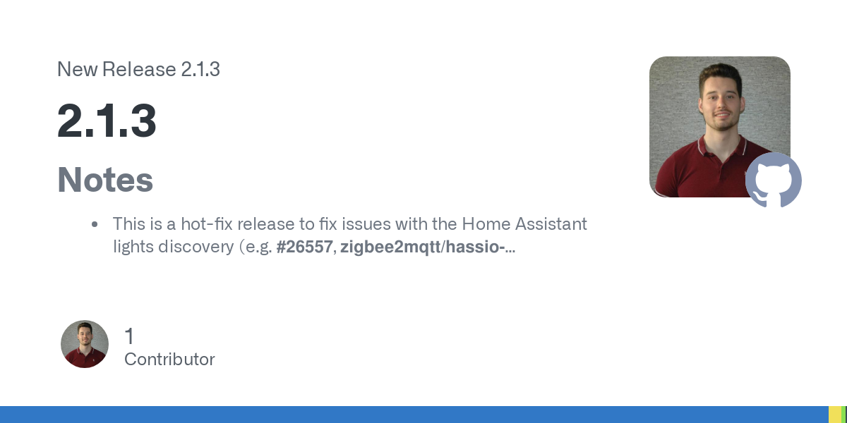

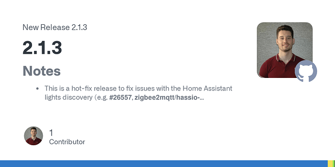

Es gibt ein Update welches den Fehler beheben sollte (bin aber selbst auch noch bei 2.1.1)

Bei mir waren nach dem Update auf 2.1.2-1 zwei Nous P3Z Leuchtmittel nicht mehr in HA verfügbar. Nach dem Update auf 2.1.3 ist alles wieder i.O.
Moin. Schade, hatte die Warnung nicht gelesen :sunglasses: aber heute Morgen war das neue Update online und jetzt funktionieren die Ikea Lampen wieder

Die Probleme mit den Leuchtmitteln scheint mit dem Hotfix auf 2.1.3-1 gefixt worden zu sein.
