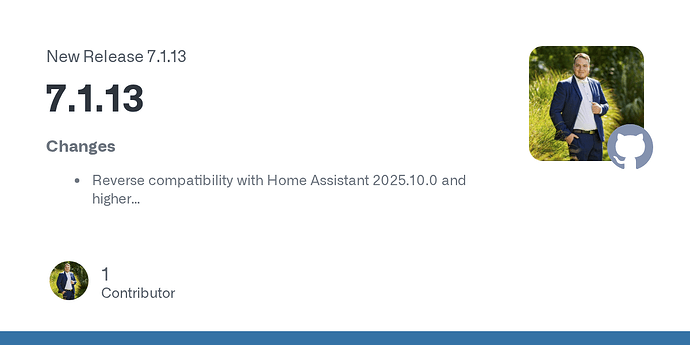

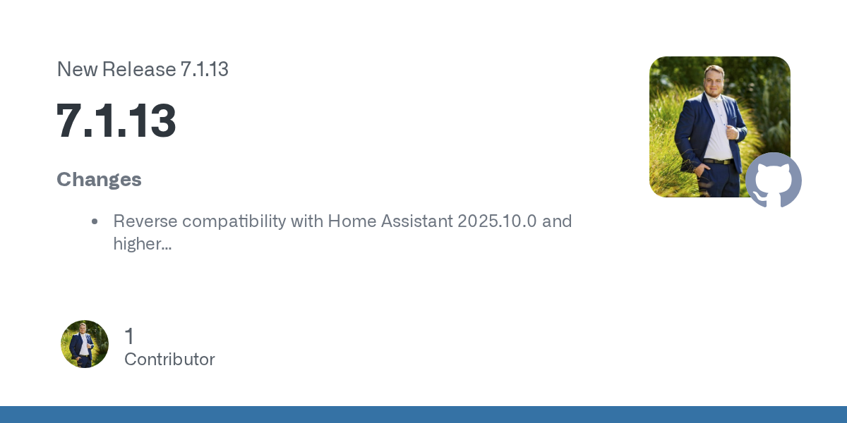

Wobei es gerade ein Update auf die Version 7.1.13 gegeben hat, :slightly_smiling_face: mit dem Hinweis:
This release works with Home Assistant 2025.10.0 or higher, including the 2026.5.0 beta releases as well as 2026.4.x releases.
